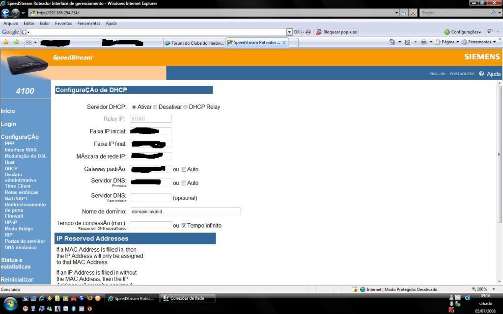

Dentro do modem em Configuração - DHCP
Marqu na opção Servidor DHCP - Desativar
Depois começe a partir do IP do modem colocar o IP de cada terminal.

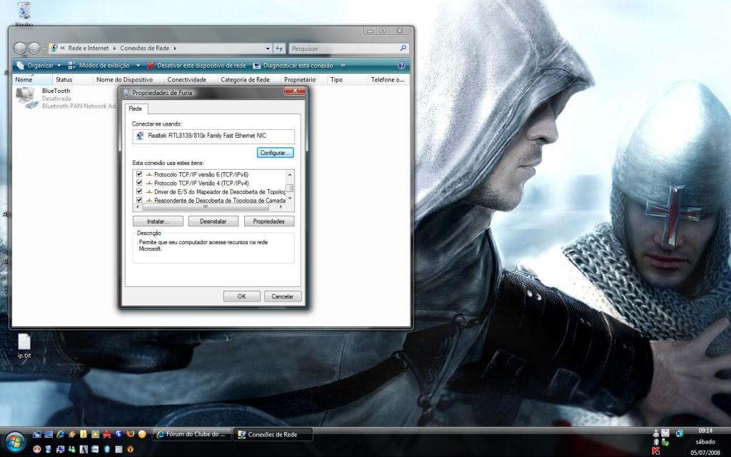

Brother, poderia explicar melhor essa parte do terminal? onde fica? uso o windows vista 32. Outra coisa: tem algum ponto negativo em colocar o IP manual? com IP automático ele fica aleatório toda vez que reinicia o pc? O manual também ficará assim? Valeu.

Acesse a configuração do modem pelo IP dele, click na opção Configuração depois em DHCP e marque a opção Desativado no Servidor DHCP.
Verifique qual DNS você usa Gateway e manualmente configure o micro na rede dá um pouco de trabalho mas é apenas um teste.

Caracas!!! Desabilitei o DHCP, mas não consegui configurar o IP manualmente. Teve uma hora que não acessava mais nem o IP do modem... Tive que RESETAR o modem e refazer a configuração do provedor... Como eu coloco o IP manualmente? são aqueles valores que estão na tela do DHCP? tem um IP inicial e um IP final. E onde coloco eles? Lembrando que uso o windows vista. coloquei duas imagens em anexo.
po... consegui colocar manual. fui no executar, e coloquei "cmd", e no comando do DOS, "ipconfig". aparece todos os daos necessários; fui ao central de redes e configurei manualmente o ip. desabilitei o dhcp também... agora é esperar pra ver...
