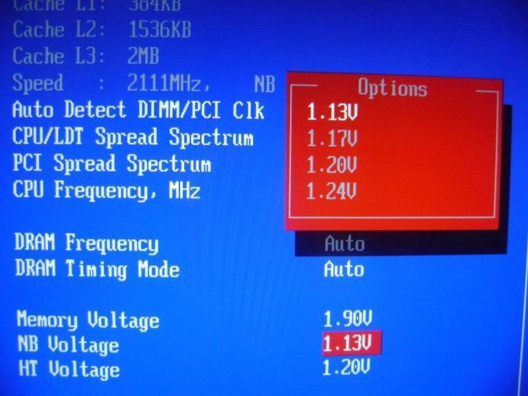

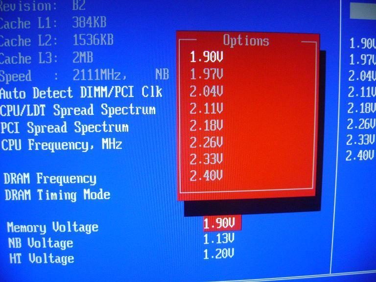

HARDWARE
Placa mãe: ECS Black Edition GF8200A------------ (FSB 2.600MHz Hyper Transport 5200 MT/s)
Processador: Phenom X3 8400 ------------------- (Clock 2.100Mhz)
RAM: Kingston -- DDR2 PC2-6400----------------- (Latência 6-6-6-18)

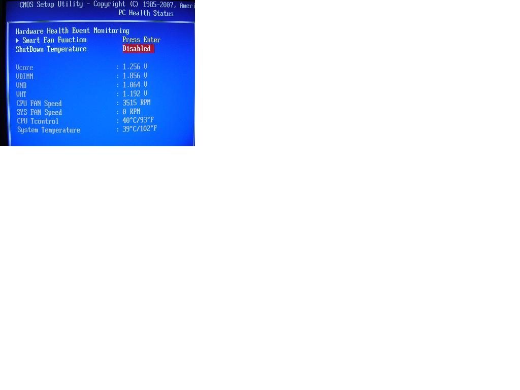

TEMPERATURA
Processador: Core 1 -------------- (40°C idle)
Core 2 --------------------------- (40°C idle)
Core 3 --------------------------- (40°C idle)
Temperatura ambiente ------------ (27°C )
Placa Mãe: Placa mãe ------------- (39°C)
* Todos os dados das temperaturas do processador foram coletados diretamente da BIOS pois nenhum aplicativo (como o everest) consegue ler corretamente os dados de tensão e temperatura da minha placa mãe.
VOLTAGENS
Processador: ------------ 1.256V
RAM: ------------------- 1.856V
North Bridge: ----------- 1.064V
Hyper Transport: -------- 1.192V
FONTE DE ALIMENTAÇÃO
Fonte Seventeam 550W ST-550PAM (Recomendada por análise do Clube do hardware)
https://www.clubedohardware.com.br/artigos/1597

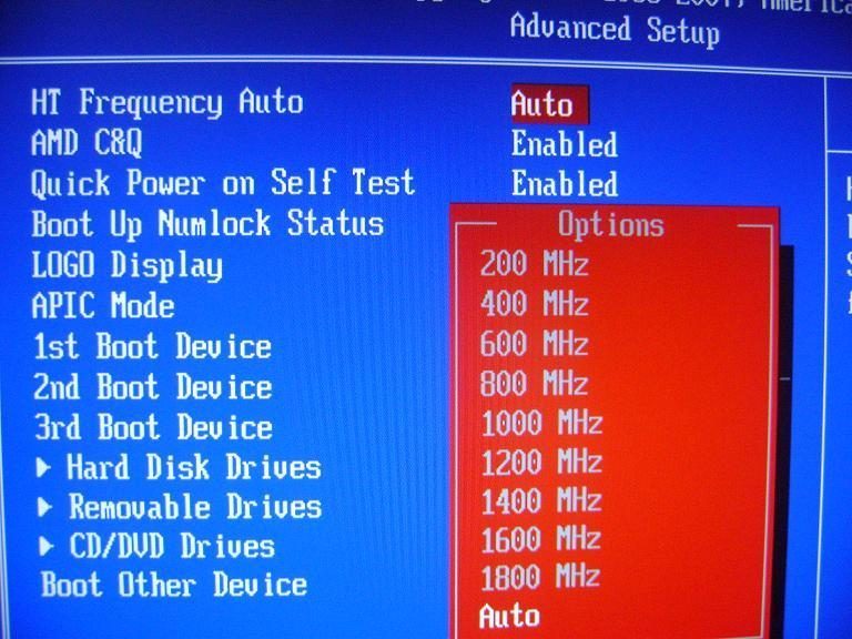

Seguem Fotos Abaixo:
Oi beleza?
Vamos lá.

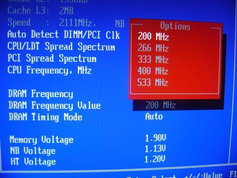

Fixe o valor do HT em 1600.
Diminua a frequência da memória para 266. Vamos evitar que a memória limite algo.
Trave a frequ~encia do PCIE em 100MHz.
Suba o HTT (CPU FREQUENCY) para 220.
Testa dessa forma e também teste a estabilidade, estando tudo OK nós vamos subindo o over aos poucos ok.
PS: O restante das configurações deixe padrão. Na dúvida resete a bios.
Boa sorte.
Olá amigo! Obrigado pela sua ajuda. Porém ocorreram duas dúvidas durante o over:
1° Sobre a questão de travar a PCIE em 100Mhz, não consegui encontrar uma opção que me desse a possibilidade de realizar isso (Procurei por tudo mas não encontrei.. XD), somente existem 2 recursos com relação a PCI, os quais são: PCI Spread Spectrum, com só as opções enable/disable e também a opção "Auto detect DIMM/PCI CLK" (a qual eu acredita ser relacionada ao clock, porém só possui também as opções enable/disable).
2° Foi algo que me deixou muito curioso. Eu, na verdade, comprei este pc há 2 dias, porém senti que o desempenho não está perto do que eu realmente imaginava (por causa disso que eu estou recorrendo ao over...) mas voltando ao caso curioso, quando fui selecionar as frequências da RAM, percebi que elas estavam configuras em 200MHz (?) e não nos 400Mhz com os quais eu acredito que ela deveria estar, pois o meu pente é um kingston 800Mhz... desculpe essas perguntas de "iniciante", porém este foi o primeiro equipamento que eu pude pagar com meu próprio dinheiro, por isso que eu sinto receio de cometer qualquer tipo de erro...
Sem mais, Obrigado pela paciência e atenção.:D
PCI Spread Spectrum= Deixe Disable
Auto detect DIMM/PCI CLK= Enable
Faça esse teste pra gente ver.

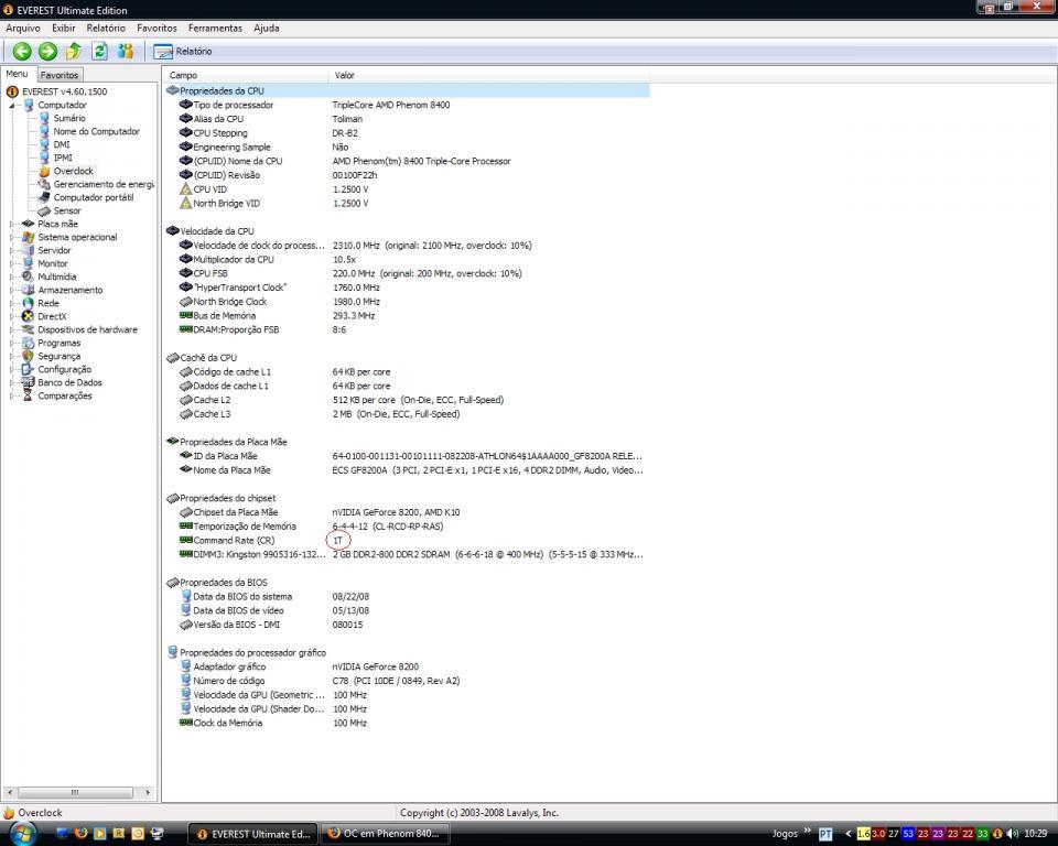

Primeiramente, com relação ao aumento do clock do processador, tudo está funcionando normalmente, e aparentemente estável (não realizei ainda nenhum teste com programas de stress, como o prime95). Porém, como a minha placa mãe não nos ajuda (XD), ao diminuir o clock das memórias RAM para 266MHz, percebi que o command rate diminuiu para 1T e, pesquisando sobre o assunto, encontrei em um forum que ao configurar as memórias para 333MHz ou menos nesta Mobo, o commanda rate diminui automaticamente p/ 1T, sendo que não existe a opção de modificá-lo pela BIOS.

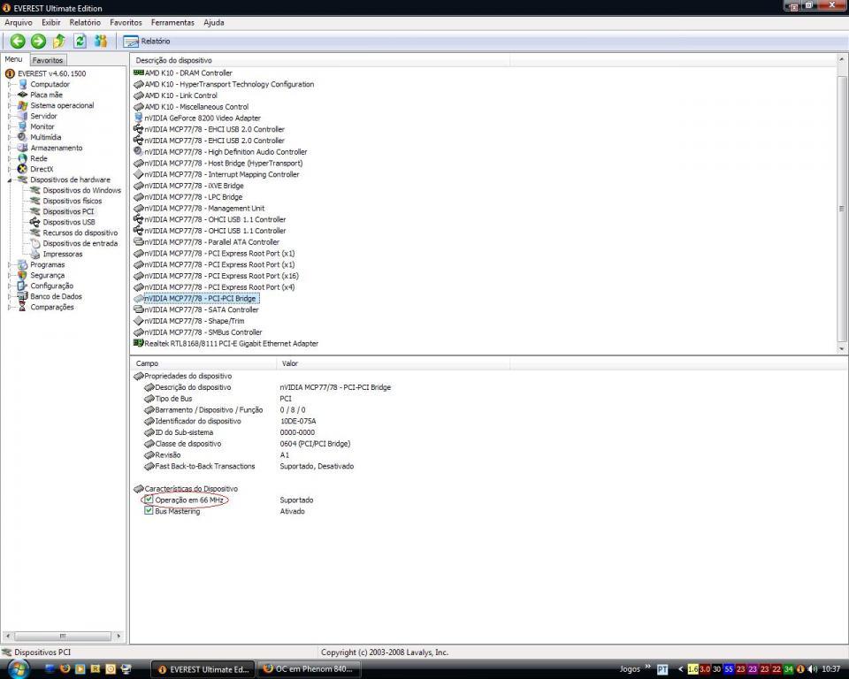

Com relação ao clock das PCI's, pelo everest existe uma seção que indica se elas são compatíveis com modo 66MHz, estando algumas configuradas e outras não.

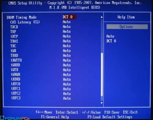

Seguem abaixo as fotos, tanto das memórias como das PCI's.

Se não tem a opção manual do CR no bios e a placa fixa esse valor automaticamente faça o seguinte:
Sem over entre na bios e fixe a memória no padrão 400MHz (DDR800) e salve, entre novamente no bios e fixe as latências manualmente em 5-5-5-15 salve e saia.
Com essa mudança sua placa não vai (creio eu) fixar o valor do CR em 1T depois é tentar overclocar novamente fixando a memória ou em 333 ou 266.
Essa pequena porção a mais no FSB não há necessidade de fixar a memória em 266, mas teste é teste e tem que ser feito.
Eu nunca tinha visto tal opção da frequência PCI no Everest, na verdade desconheço essa opção que deve ser mostrada somente em determinadas placas mãe.
De todo modo, 78MHz tanto para o PCI como para o PCI-E está errado e não fala de divisor ou multiplicador no software.
PCI não passa de 48MHz, máximo que eu já consegui.
PCI-E o mínimo é 85MHz que não lembro em qual placa que tinha essa opção, normalmente o mínimo é 90MHz.
Se alguém tiver um melhor conhecimento dessa opção do Everest, sintam-se a vontade em comentar eu desconheço.

Segui exatamente o que o senhor disse com relação aos timmings da memória, porém, ao diminuir a frequência tanto para 333 ou 266MHz com as latências de 5-5-5-15 o command rate se manteve em 1T.
Sendo assim, acredito que, com relação ao computador, não tenho mais nenhuma novidade animadora... e que o jeito mesmo seria comprar um novo pente de clock base 533MHz para poder utilizá-lo em 400MHz sem o problema do command rate. Por isso, pergunto para você o que acha melhor, que possa ser feito? Inclusive, eu gostaria de perguntá-lo até quantos MHz é seguro realizar um over no meu pente de 800MHz, pois dependendo de sua opinião poderíamos "arriscar" um pouco neste daqui mesmo.

Pois bem, irei reportar alguns avanços com o overclock em meu pc.
Consegui subir meu CPU Freq p/ 234, elevando assim o clock dos núcleos aos 2.46MHz, isso de forma estável (passei 6 hrs stressando o cpu pelo Prime95, porém não houve nenhuma manifestação de erro). Claro que antes disso já havia testado o pc em outras frequencias, até que cheguei nesse ponto.
As memórias estão trabalhando em 390MHz com latências em 5-5-5-15-1T, sendo que também não apresentaram nenhum erro ou instabilidade.
Com relação a novidades, como o senhor disse, somos entusiastas em novas descobertas p/ melhorar a performace do sistema. Sendo assim, descobri algo muito interessante. Caso o senhor utilize processadores AMD Phenom, um dos problemas de se realizar o over é com relação ao aumento do clock do NB. Com isso, andei pesquisando em vários foruns e descobri um programa que possibilita a modificação do multiplicador do NB, reduzindo para 9x, 8x e etc. O programa chama-se WPCredit e nestes links é possível encontrar mais informações: http://www.xtremesystems.org/forums/showpost.php?p=2581868&postcount=83 http://www.xtremesystems.org/forums/showpost.php?p=2582285&postcount=90
No demais, estarei por aqui, sempre que possível reportando novidades!
PS: O interessante desse programa foi que muitos usuários puderam aumentar, sem "muita" dificuldade, um phenom 8400 p/ 2.7GHz....
Abraço!:D

Bom de todo modo as frequências PCI interferem diretamente em tudo.
Exemplo simples e eficaz: Se tem HD SATA é problema por esse hardware trabalhar com PCI-E, se tem HD IDE também tem problema porque este trabalha na frequência PCI, por esse motivo não tem saída, há necessidade da trava.
Eu nunca gostei de software para overclock, sempre deixam a desejar. O correto é ter todas as opções no bios mesmo, mas...
Olá amigo!
Só estou escrevendo mesmo uma pergunta "básica", porém importante.
Por exstir a opção "Auto detect PCI/DIMM clk" na BIOS, será que a trava p/ o clock das PCI não é automaticamente configurada? pois om o over que eu realizei (em torno de 20%) não houve nenhuma "mudança" significativa no pc, além do pequeno aumento da temperatura...
Sendo assim, gostaria de saber se existe alguma forma de constatar a qual frequencia as pcis estão trabalhando....
Sem mais, obrigado pela ajuda! Abraço.:D
