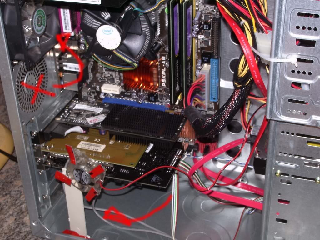

Abri o gab hoje e fiz as modificações das fotos abaixo, até chegar o meu cooler do ebay:
Subi o meu cooler sem rolamento para a segunda grelha, pois tinha optado por colocar ele na mais baixa para puxar mais o ar quente da placa de vídeo.... e eu agora com um Core 2 Duo, tive que ir atrás em uma caixa de troço procurar meu velho cooler que eu usava no pentium I de 150 MHZ rssssss ... improvisei ele em uma tampa frontal de baia em pé com fita dupla face pegando ar de fora direto e jogando em cima da placa de vídeo, até meu cooler de 120 chegar.
As temperaturas depois das mudanças:

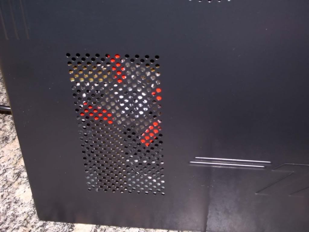

Isso aí pessoal, as fotos:
AUHahuhuHU essa gambiarra ficou muito boa silx, lembre-se q o cooler nao depende so do barulho q faz, mas também do CFM (tanto de ar q ele joga), o cooler com o melhor CFMvs.Db era um cooler master com leds azuis q nao lembro o nome, rodei por muitas lojas e nao consegui achar.
esses furadinhos do gabinete atrapalham e muito a passagem de ar, alem de aumentar o barulho, faz o esquema coma grelha q tu vai nota uma diferença gde! vou coloca umas screen aqui:

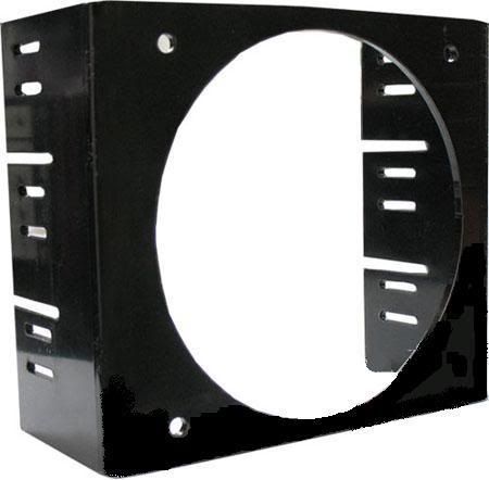

As 3 baias ficam definitivamente fora, o cooler de 80mm não vai ser usado mais e o de 120 irá subir para o lugar das 3 baias e será usado em um suporte para cooler de 120mm que ocupa as 3 baias grandes chamado baia fan que comprei no ML. Olhe as fotos aí:

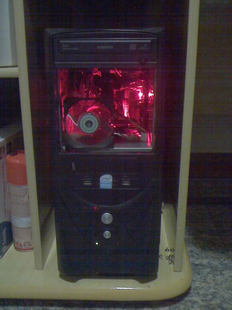

A baia fan comprada é esta abaixo e a outra é a foto do gabinete agora.
Apesar da raiva e trabalheira que tive, no final vai ficar como eu realmente sonhava devido a minha irritação de barulho de zummmmmmmm vindo do gabinete...... vou poder usar o cool n' quiet da asus no modo "silence" como agora (já que eu tava precisando aumentar a rotação do cooler do processador para que ele ajudasse a refrigerar tb a mobo e agora não mais....) e vou precisar apenas de mais um 1 cooler, que conforme citei, será o de 120mm que ficará na frente girando a 800rpm fazendo só 7,5 db de barulho e fluxo de 34cfm.
