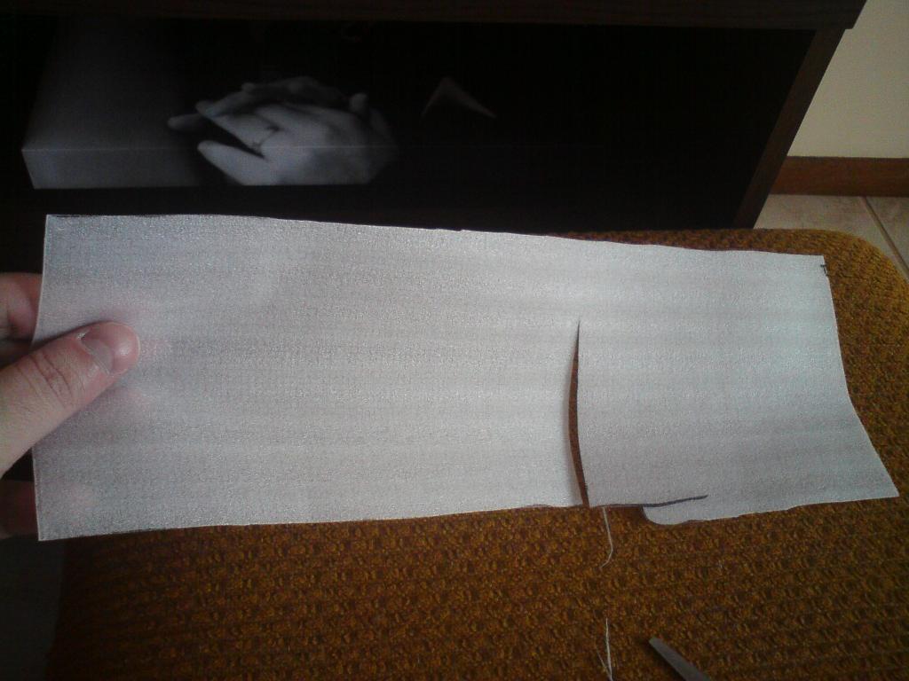

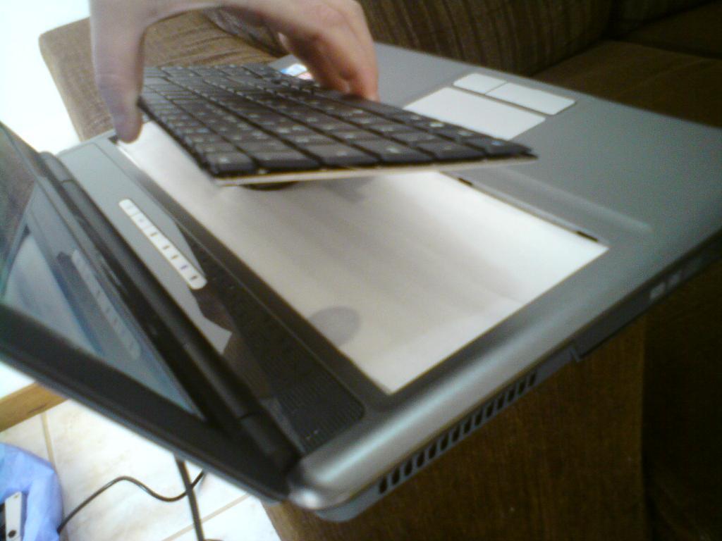

galera, fiz a parada do teclado aqui, segundo as dicas do Maamiranda (ia fazer com as borrachinhas, mas me irritei, é muito chatinho...)
mas nao usei um envelope, como tinha a caixa original da maquina ainda, fui olhar dentro e tinha guardado aquela embalagem quem vem em torno do notebook, feita de isopor bem fino... nao sei o nome correto disso.
Enfim, recortei e meti em baixo do reclado. Ficou show de bola! Super firme, e agora o som do teclado ficou mais classudo.
Algum vê algum problema no uso desse material?
seguem algumas fotos e videos. Reparem na terceira foto, como a bandeja do teclado estava torta. Isso provavelmente acaba levantando um pouco alguma parte do teclado ao forçá-lo no lugar...
1 abraço

racielneto, não esqueça que atrás do teclado está o processador e a placa de vídeo que esquentam bastante. Não confio nesse material pra resistir ao calor. Faria com o envelope mesmo.
eu tinha certeza que alguem ia acabar com a minha alegria...
:D
Hehehe, a ideia é muito boa, mas o calor aí embaixo é alto. Aqui fica 80º direto na placa de vídeo quando jogando, então esse plástico não é confiável para essa região.
