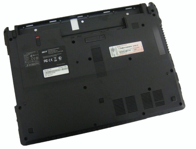

Alguem sabe como abrir essa tampa para ser feito a troca de memória?
Nao tem compartimento algum, alguem tem alguma dica etc?

Estou com o mesmo problema, mas no meu caso preciso trocar o HD?...
Alguém tem alguma dica...tirei todos os parafusos mas não desencacha, tem alguma trava?...fiquei com medo de forçar e acabar quebrando.
Peço desculpas pela falta de atenção...não tem trava, nem nada parecido, apenas parafusos, solte-os com atenção pois tem muitos e no meu caso tinha um embaixo de uma etiqueta...
Abrindo ele você logo vera as memórias, não tem erro.
