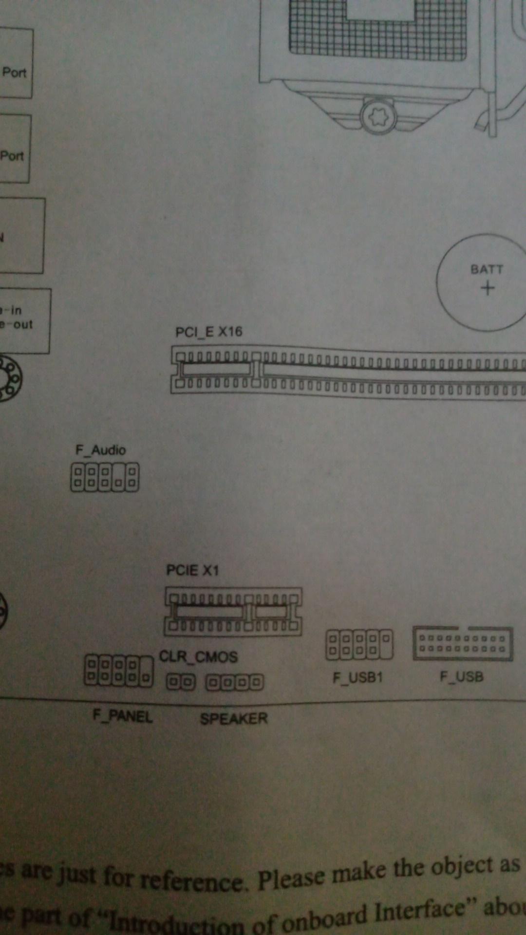

Estou com uma dúvida cruel, estou pensando em comprar uma placa de vídeo, porém, na descrição diz que ela é 2.0x, e não sei se minha placa-mãe aguenta, abaixo está o anexo do computador, e juntamente as informações da placa de vídeo, lembrando que a placa é PCI-E X16!
funcionar funciona, mas não recomendo você comprar uma 710 a menos que o objetivo seja especificamente usar dois monitores.

@Anthony Gustavo não se preocupa se a placa-mãe vai reconhecer, ela vai, quando se fala em placa de video você tem que se preocupar mais com a fonte do que com a placa-mãe.
qual é a sua fonte?

@wagner2029 minha fonte tem 300w, e é da própria marca do PC (Easy Pc)... Então, tô procurando comprar pela internet, então é mais difícil, tô pensando em comprar em algum site confiável (terabyte, Kabum, e afins) estava pensando na 730, já que o custo benefício dela é bom, seria essa

ela até dá conta dessa placa, mas já vai se organizando pra comprar uma fonte melhor.
