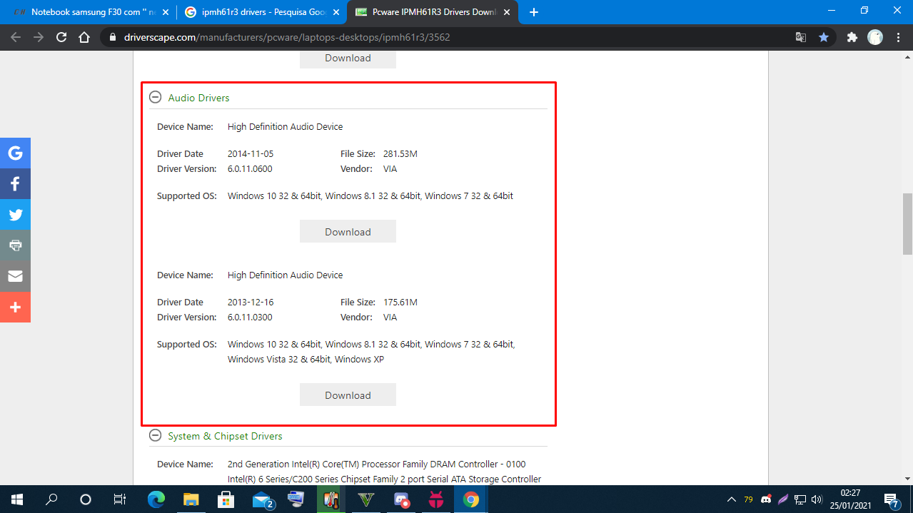

eu também tive um problema parecido, a minha placa de som era da VIA, e o driver que vem instalado por padrão no windows é da Realtek, eu resolvi (no meu caso) pesquisando o modelo da minha placa-mãe + driver no google "IPMH61R3 drivers", e cheguei em um site muito bom, que deu todos os drivers da minha placa, inclusive o de áudioimage.thumb.png.c9c151a389f1acd8b0cf676a31619c7a.png
Cara, não tem nem o modelo nesse site que é  530XBB,na boa, joguei dinheiro no lixo, eu preciso do som de qualquer jeito,  to super stressado cara, ele novamente deu tela azul aqui com " RTKV64.sys" e estou aqui formatando novamente
