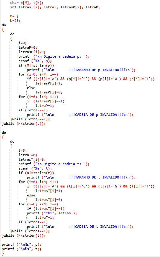

Estou fazendo um programa, mas estou trancado em uma parte. O ojetivo desta parte do programa é ver se as letras em que o usuário digita, são iguais as permitidas. Procurei algumas maneiras de fazer isso, mas só achei essa. O problema deste programa é que quando ele vai analisar a cadeia t, ele sempre mostra que a cadeia é invalida, mesmo estando dentro do exigido, abrindo melhor a cadeia t, descobri que o programa sempre diz que a 18º letra é invalida, mas não consegui descobrir o motivo, mesmo ponto letras validas, a 18º ele mostra que é errada.

Existem vários problemas com seu código, então vou te ajudando em partes, e começarei com os principais (corrigindo eles já deve fazer o seu código funcionar, vamos iterando mais após isso).
1. Tamanho inválido para p e t. Se você der um printf no sizeof deles depois, vai vir um valor diferente de 5 e 25 (no meu caso veio 0 e 1).
char p[M], t[N];
O certo seria alterar essa e a linha anterior para ficar:
const int M = 5, N = 25;
int i, j, a, b;
char p[M+1], t[N+1]; // o +1 é por causa do '\0' (último caractere de uma C-string é sempre um '\0')
2. Comparação entre ponteiro e caractere.
if ((p!='A') && (p!='C') && (p!='G') && (p!='T'))
Na verdade você não queria usar p, e sim:
p[i]
Verifique se há outros casos semelhantes no código (adianto logo que há :))! Isso pega o i-ésimo caractere de p.
Como seu código ainda não está finalizado, vá tirando suas dúvidas aqui, que se eu ver respondo.
O programa estava com os "i", quando eu copiei eles não vieram. Alterei o char para p[M+1] e t[N+1], não sabia deste caso.
Vou enviar o trabalho inteiro, antes enviei só uma parte dele. O problema que está acontecendo no momento é que quando a cadeia do t é comparada com as letras, ele identifica como errada, mesmo estando certo.
Obrigado pela ajuda!

Vou olhar, mas me diz qual o comportamento esperado da comparação por ocorrência direta e da comparação por ocorrência complementar invertida.
Também notei isto:
int teste[M], ocorrencia_direta = 0, ocorrencia_complementar_invertida=0, letrasT[i], letraT, letrasP[i], letraP;
Não era pra ser letrasT[N] e letrasP[M]?
Bom, o programa deve ler 2 cadeias de tamanhos variados, onde a cadeia p deve ser menor ou igual a cadeia t. Uma comparação direta ocorre quando a cadeia p aparece como subcadeia de t. Uma cadeia complementar invertida ocorre quando o inverso da cadeia p (além de alterar as letras A<=> T e C<=>G)aparece dentro da t. No caso uma cadeia p=CATA vira uma cadeia p=TATG.
O programa vai identificar em que posição a subcadeia aparece na cadeia.
Eu procurei na internet, mas não achei muita coisa para comparar os caracteres da string com outros caracteres, no caso do letrasT[ i ] , eu usei o "i" pro "for" percorrer  a palavra inteira, e ver uma a uma se elas são iguais a "A", "C", "T", "G".
for (i=0; i<M; i++)
	if ((p[i]!='A') && (p[i]!='C') && (p[i]!='G') && (p[i]!='T'))
		letrasP[i]=1;
	else
		letrasP[i]=0;
faz um teste ponto o t como maior que 18 caracteres. Fiz o teste e funcionou
Muito obrigado!!
Acho que era o N e o M mesmo
Valeuu
