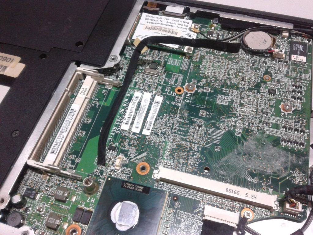

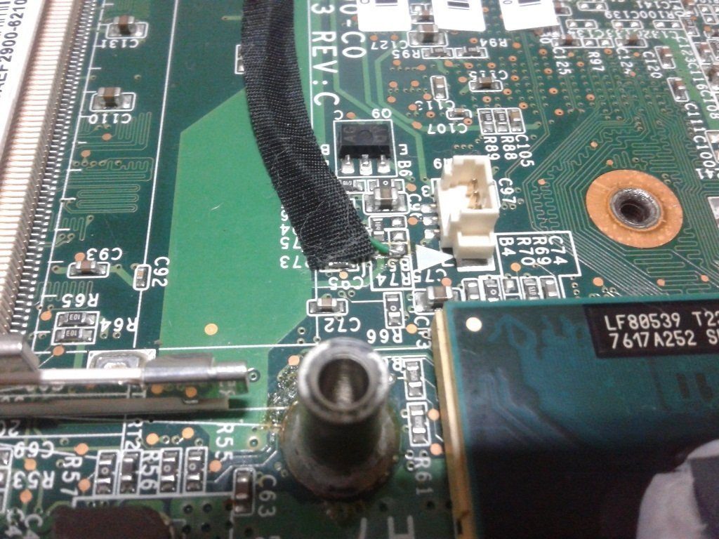

Um cliente me deixou esse note aqui com o seguinte defeito: "não aparece mais imagem"
A questão é que abrindo a parte inferior dele, retirei memórias e VGA e notei que um fio esta solto...
Esse fio é soldado em um componente nomeado B5 e a outra ponta esta solta. (claro que no minimo o cliente "curioso" arrebentou ele...
Não consigo identificar onde a outra parte desse fio era soldada... alguém tem um note desse, ou sabe me falar onde é? Tentei achar um esquema desse note, mas não achei...
Obrigado... seguem algumas fotos.
Não consigo identificar bem o que é a ponta na sua mão. É essa parte rompida? Na placa, na trilha U5, está parecendo queimada. É isso mesmo ou é excesso de luz na foto?
Pegue uma lupa e pesquise com calma, um ponto de solda que tenha ficado pontiagudo, espetando mesmo se por o dedo. Isso poderá dar um indício de onde o fio se rompeu. Verifique pelas trilhas ao redor da VGA. Pode ser que voce ache. Siga o diagrama de blocos que encontrei e tente verificar ao redor dos circuitos da VGA.

então... na ponta da minha mão é a parte rompida... ja fiz isso e na realidade existem 3 possiveis pontos...
é excesso de luz... a trilha u5 não esta queimada.
