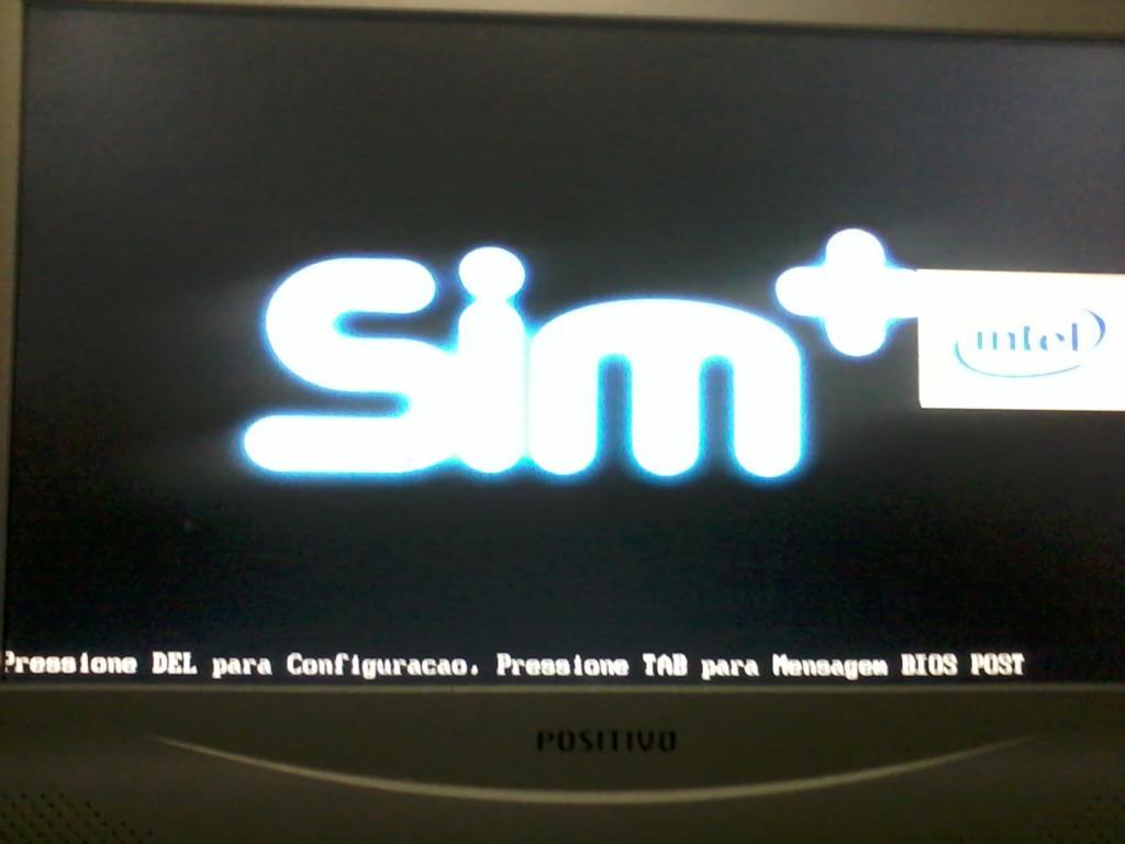

Pessoal tinha o windows 7 no meu computador, inventei de formatar mas quando o computador reiniciou não sai da tela de logo da positivo, apenas trava. Aperto DEL, F8, a tecla TAB, mas nenhuma delas funciona.

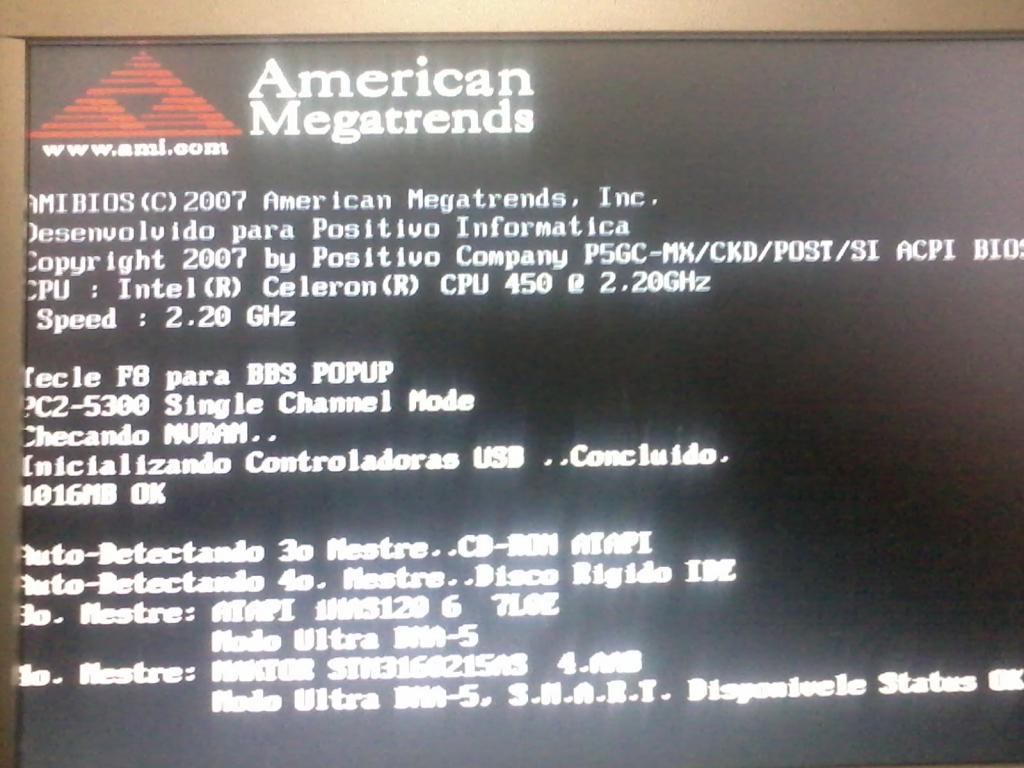

Troquei a pilha do computador, pois pensei que podia ser ela, mas não adiantou. Retirei o cabo do HD, liguei o computador e coloquei o cd do Windows, ai ele funcionou, entra no BOOT mas claro não instala. Quando conecto o cabo no HD e ligo ele fica todo travado novamente. Será problema no meu HD?
Se alguém puder me ajudar, ficarei grato.
Verifique se o seu HD tem um jamp nos dois primeiros pinos da esquerda do hd, se não tiver, coloque, troque o cabo se possível por um novo, limpe os pinos do hd e da placa mãe.
vejamos o que acontece.
Obs.: Pra testar você pode colocar um outro hd.
