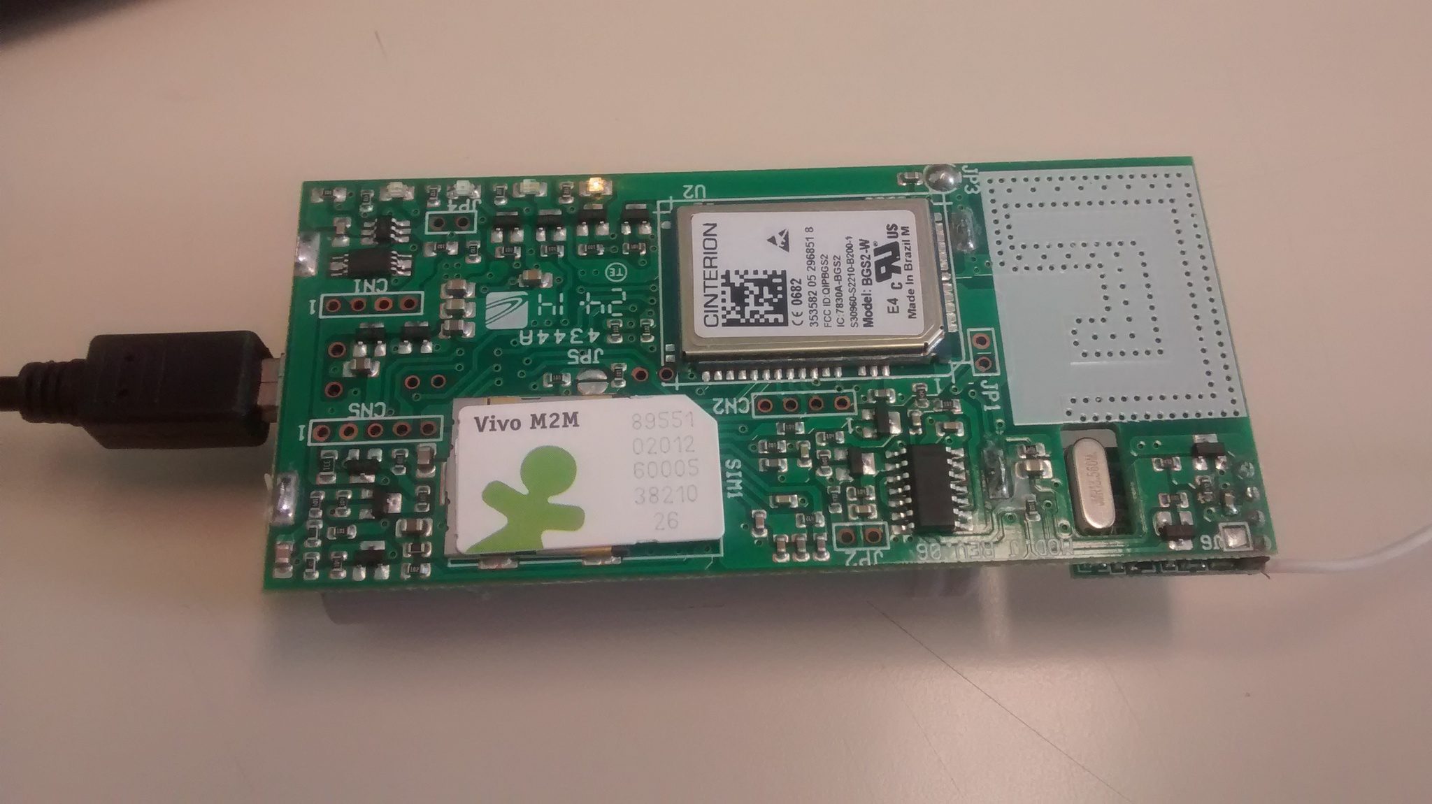

Tenho um desses.... não tem como reaproveitar, O Chip da operadora é para uma conexão 2G/3G, quando conectado e ATIVO, o PIC está configurado para enviar os sinais para um servidor específico(que é no caso das imagens Cargo Track)
Acredito que a unica forma de reutilizar seria trocando o PIC por um novo reprogramado e trocar o chip também pois o mesmo já deve ter sido cancelado.

@Flávio Vix então, tenho vários desse comigo também, o problema é que eles estão programados para enviar as informações para um servidor específico, que está gravado na programação do microcontrolador, não fosse isso, dava para reutilizar... acredito que a unica forma de conseguir reutilizar é adquirindo um novo microcontrolador e programando ele para um "novo" servidor, porém, para isso teria que saber como se comunicar com os módulos da placa(GPS, GSM, RF, etc...)

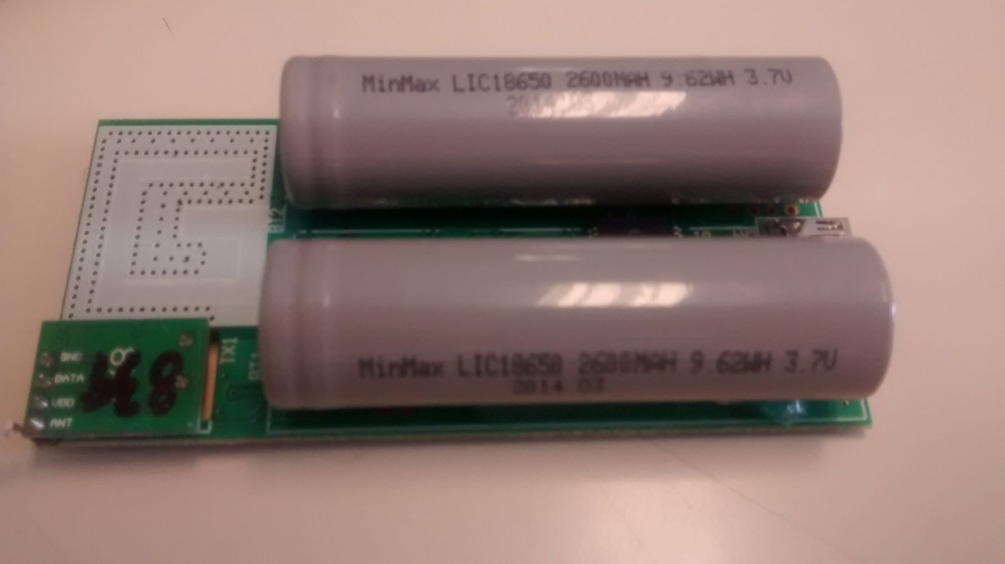

ahh outro detalhe, as baterias que vem nestes rastreadores são ótimas, e podem ser reutilizadas, inclusive a placa serve de carregador!

Olá pessoal,
tenho aqui comigo um rastreador destes que veio dentro de uma caixa de celular.
O meu veio com bateria de litio (2 peças) e um chip.
Tem como reprogramar ele? ouvi boatos q tem como se comunicar com o modulo através de uma USB TTL
video:
Segue fotos:
