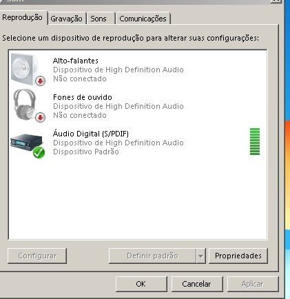

Estou com uma MB Biostar G31M7TE sem audio. Pelo que parece até agora é o chipset ALC662 Realtek com problema. Já desinstalei/reinstalei drives e nada. A solução foi usar um adaptador USB. Segundo relatos num forum de reparo de placa-mãe, o Forumnow, o que causa isso em pc/notebook é retirar o plug P2 3,5mm com o equipamento ligado. Se faz sentido ou não, ai esta a dica para todos.

Positivo Ronaldo. Esse problema começou, quando a janela de configuração do Realtek HD audio definição ficava abrindo/fechando, informando algo desconectadao, etc, enfim deu Bug, dai o sistema ficou mudo, formatei o PC e nada.
Estava checando o datasheet desse Codec ALC662, ele tem detectores de entradas /saidas, por isso, quando se conecta/desconecta algum dispositivo, o sistema avisa que desconectou/conectou. Como já tinha testado a MB com algumas distros Linux Zorin, Mint, Fedora, e nada de som, cheguei a conclusão que esse Codec ALC662 já era.

Essa MB é uma Biostar G31M7-TE V6.3 com Windows7. Não ha placa de som onboard, é a da própria MB Biostar, é Off Board. La na Bios/setup, configuração do chipset sul, eu achei algo como Azalya/All Disable. Eu testei aqui All Disable, e Realtek HD Audio não aparece mais, em Gerenciador de som, video e jogos, só aparece USB PnP Sound Device, já que estou usando um adaptador de som USB. SDS
