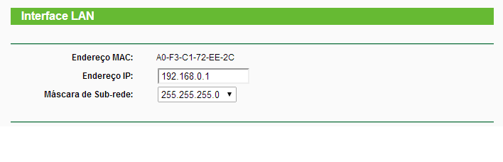

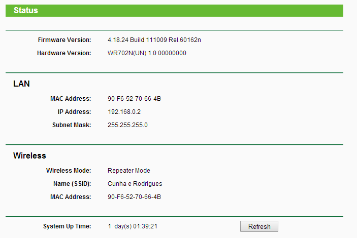

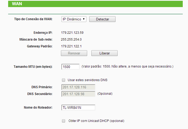

Poderias anexar o print das interfaces do seu roteador tplink e do seu repetidor nano?
Perfeitamente. Logo vou fazer meu horário de almoço e mando os anexos!
Essas interfaces seriam a tela inicial mesmo? No local onde mostra o geral das configurações?

Pelo que observei no emulador do seu repetidor no site da TPLink, creio que seria interessante você colocar seu repetidor no modo bridge.
Existe alguma possibilidade de conectar o roteador ao repetidor via cabo utp?
Entendi! Então ficaria assim: Modem - bridge, Roteador - route e Repetidor - bridge ?

Então, oxkarsound. Cheguei em casa, logo vi que a internet não estava funcionando. Tentei acessar o Roteador, sem sucesso. Acessei o repetidor e o coloquei em modo bridge. Agora a conexão funciona tanto no notebook quanto no celular!
Só me restou uma dúvida: No roteador, o canal está como automático. Já no repetidor, não foi possível. Pois o canal que foi automaticamente selecionado pelo roteador é o de número 1. Então fui obrigado a colocar canal 1 no repetidor.
Caso o roteador venha a mudar de canal, o repetidor vai mudar também automaticamente?
Desculpe-me não ter explicado corretamente, no emulador do seu repetidor tem o modo de trabalho bridge... Sendo assim assim caso você habilite esta função provavelmente poderá configurá-lo na no menu Wireless\Settings para ele conectar na sua rede e repetir o sinal.
Para ficar mais fácil, recomendo você clicar em Survey, localizar a sua rede e clicar em Connect para evitar possíveis erros no nome da rede e criptografia utilizada.
