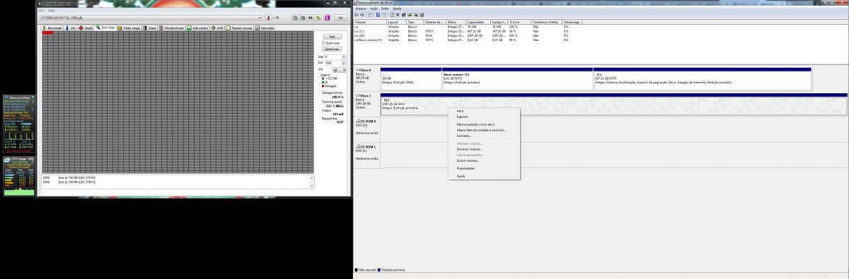

 PROBLEMA: Dois HDs externos (HDs de 3.5" com case) não funcionam mais após realizar o scan do Mini tool Partition Recovery. Estava procurando uma forma de recuperar alguns arquivos deletados e, após o scan (não cheguei a tentar recuperar), os dois pararam de funcionar. Parece que a MBR foi deletada, pois os HDs são reconhecidos no Gerenciamento de Discos do Windows 7.
 Qualquer scan dá erro no início e qualquer um dos dois HDs é ejetado após isso. Usei o scan do Windows, do Advanced System Care 7 PRO, do Seagate SeaTools e do HD Tunepro 5.50, sendo que os dois primeiros tentei no "dos" também e os erros foram os mesmos e não foi possível recuperar. Após muitas horas de tentativa de recuperar no dos, ele pára.
 No gerenciador de discos ele aparece como espaço RAW e não consigo formatar, pois dá erro.

 Olá rodrigo.dcvieira. Vou upar novamente.
 Não deletei, ao menos não intencionalmente. Apenas efetuei o scan para recuperar arquivos deletados.
 A imagem da esquerda mostra o início do teste e os bad blocks em vermelgho e depois disso o HD é ejetado automaticamente. A da direita mostra o HD de 1.5TB que é detectado como uma partição só (igual estava), só que como 1.375TB livres e "RAW".
 Obrigado desde já.
então se essas imagens com os blocos em vermelhos sao os bad blocks, esse hd pode estar danificado permanentemente..
verifique os padroes S.M.A.R.T. para averiguar se ha algum marcado como ruim
é isso: http://prntscr.com/4hzz80
 Olá. Consegui fazer o teste smart e deu ok.
 Atualização:
 O HD de 1.5 TB está funcionando perfeitamente. Formatei o notebook e voltou a reconhecer perfeitamente.
 Já o outro HD está difícil. Eu ligo e ele até é reconhecido pelo gerenciador de HDs, mas logo após é ejetado. Alguma ideia?
