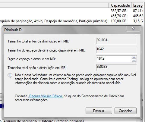

Eai galera, estou com um problema, não consigo fazer uma diminuição de partição além de 1642mb. E o mesmo tem disponível quase 100gb, porque isso ocorre?

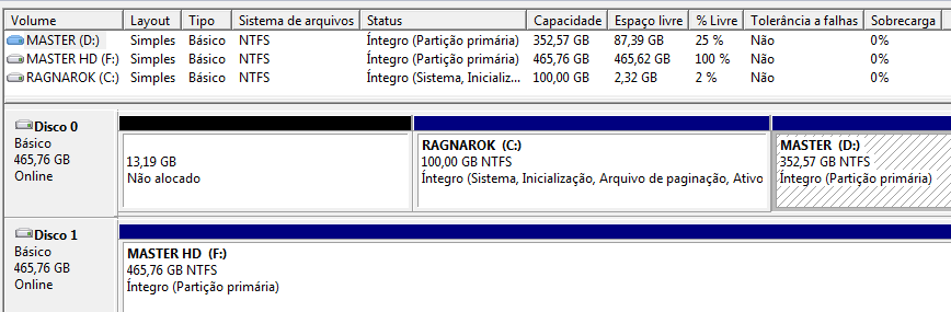

Jorge, você quer diminuir o espaço da partição que tem cerca de 350GB? Acho que não terá como, pois a partição está bem cheia e mesmo fazendo defrag, os dados não ocuparão exatamente a quantidade de espaço pela partição, só estarão ordenados para uma procura melhor otimizada pelo HDD. Continuarão meio "espalhadões" pelo drive D.

Olhando novamente o print, vi que há outra partição de cerca de 465GB livres, não é? Então, acho mais jogo transferir o conteúdo do drive D para esta partição, formatar o D conforme suas necessidades e passar de volta os dados salvos pela partição "465GB". Depois é só desfazer da partição de 465GB e refazê-la (ou refazê-las, se quiser mais de uma partição). Digo isso porque não deu pra saber onde as partições começam e terminam, há também este possível entrave.

Realmente nem tinha notado essa outra partição, realmente faz sentido pois o Windows não deixa você diminuir mais esse espaço pois o Windows exige que fique espaço livre na partição que vai ser diminuída.
Aqui no meu PC por exemplo, o HD é dividido em duas partições: C: = 265GB (Windows, programas e games) e D: = 200GB (Arquivos), e só para você ter uma ideia simulei uma diminuição da partição C: (não diminui efetivamente) ele deixou diminuir aproximadamente 130GB e sobraria 50GB restantes pro C:, o que nos leva a crer que quanto menor o espaço, menor a possibilidade de diminuição.
Outra coisa que o @Cabelo75 mencionou é: não sabemos como está organizada essas partições assim fica difícil saber onde mexer nas partições. Sugiro que você tente fazer o que o Cabelo sugeriu, e sugiro que antes de executar a sugestão do Cabelo seria bom você postar um print do Gerenciador de Discos para vermos como está organizada essas partições.

Então não posso diminuir mesmo a partição D possuindo 80gb livre? :( É porque meu C está gritando e não tenho mais o que excluir. Acho que acabei fazendo besteira imaginando que 100gb seria suficiente para o meu C.
Este outro é HD externo irei configura-lo para backup...
Tudo bem, hehe, irei passar o conteúdo para o HD externo e refazer o procedimento no D.

Outra dúvida que gostaria de tirar é, porque não posso estender meu volume C com a partição de 13,19gb não alocado? Como vocês podem ver no print.

O Windows por si só não é capaz de mexer nas partições que estão à esquerda ou seja no seu caso e em qualquer outro o Windows não é capaz de estender a partição C: para a partição, não alocada de 13GB, uma forma de estender o C: para a partição não alocada é usando o programa EASEUS Partition Master, com ele não importa onde está localizada a partição, ele expande partição de todos os jeitos move partições de um lado para outro, resumindo esse programa não tem limites quando o assunto é trabalhar com partições.
O único contra (talvez não) é que ele é em inglês (se você tem conhecimento amplo ou médio isso não será problema)
A interface desse programa é bem intuitiva, e fácil de usar.
Caso use esse programa, aproveite para dar uma reorganizada geral nas partições pelo que eu estou vendo seu HD particionado é de 500GB, uma sugestão seria particionar da mesma forma como a minha. Deixe 200GB para D: (nome Master) e o restante do espaço para o C: (nome Ragnarok) deve dar uma folga legal, é apenas uma sugestão pois você pode reorganizar com os espaços que achar melhor.

Já que tem um HDD externo "limpinho", eu faria desta forma...é meio demorado, eu sei!
Transfira todo o conteúdo da partição "Master D:" para o "Master HD F:". Depois de tudo salvo no HDD externo, exclui o volume da partição D: (Master) e aumente o volume do "Ragnarok C:" do tamanho que desejar. No fim, é só formatar o restante do espaço livre, atribuir a letra D: à nova partição (e o nome também, como não) e por de volta o conteúdo "backapeado" pelo HDD externo.
Sim, exige um pouco de paciência, mas é bem simples o processo. O bom é que nenhum programa sofrerá alteração ou deixará de funcionar neste processo, a não ser se acontecer alguma catástrofe durante o processo de backup e você não presenciou. Com os drives bons, é difícil isto acontecer. Fora que fará uma espécie de backup "forçado", aí é só selecionar que você quer guardar no HDD externo e chutar fora as tranqueiras que não tá afim de guardar.
Quanto ao espaço não alocado, anterior à partição C:, é meio complicado dizer algo sem saber o histórico do HDD, Jorge. Pode ser que esse pedaço esteja isolado por causa de alguma instabilidade ou bad block. Acho que é mais jogo deixar como está.
Outro bom procedimento a fazer é do W7 acima. Eu até conheço o EASEUS, mas reconheço que não domino muito bem o aplicativo...

Então instalei o EASEUS Partition Master, tive alguns problemas de ínicio mas ocorreu tudo bem! Curioso que estava em português hehe. Obrigadooo!
Consegui redimensionar minha partição D para 250GB, e estender a partição C para 215, está perfeito agora!
