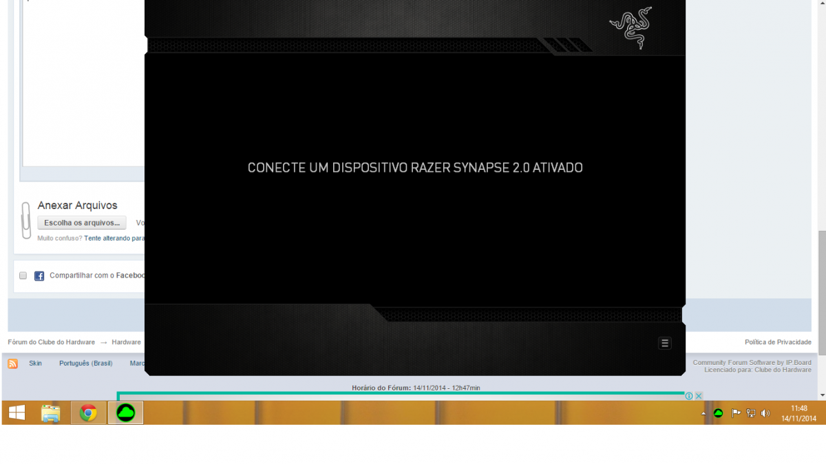

2. O mouse original deve ser reconhecido pelo software, porém, o pirata obviamente não.
