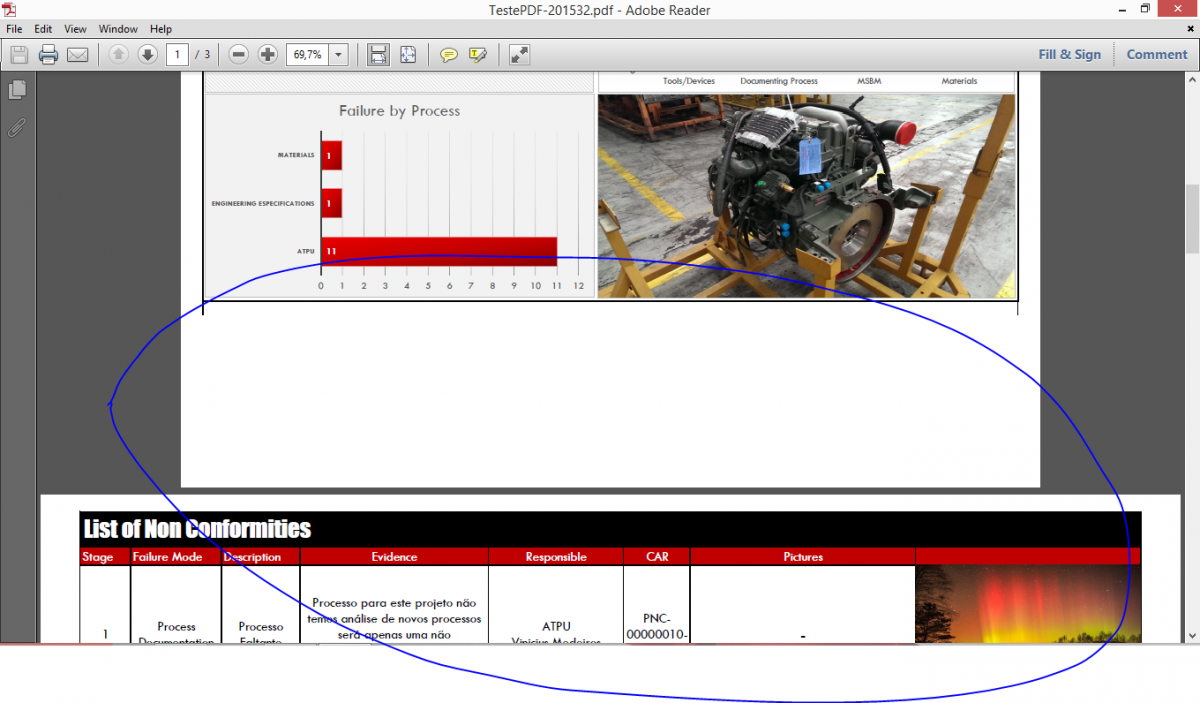

Ficou quase perfeito, o único detalhe seria a diferença de dimensão da página um com as outras, coloquei um print em anexo pra demonstrar como está ficando, seria possível que as páginas se enquadrassem na mesma proporção?

Bom dia guilherme, existem diferenças de dimensões da largura de pag. entre as abas, apesar da 1ª aba "Report" se estender até a coluna "L" a 2ª a "H" e a 3ª a "G" as medidas das larguras são diferentes entre elas, por isso que configurei a 1ª aba c/ 'zoom 65'  e as demais c/ 'zoom 49'.
Veja o que acontece  (vide print 1)  se padronizar o zoom para as 3 abas c/ a larg. das colunas como estão:  (a ultima coluna, acaba 'caindo' para outra pagina)
Agora com estreitamento de ajuste das colunas das abas 2 e 3  c/ o zoom 65 p/ abas "report, Failures,Correct"  (vide print 2):
Bom concluindo: para que as 3 paginas PDF ficam (com a largura ) padronizadas, é necessario padronizar as larguras das 3 abas.

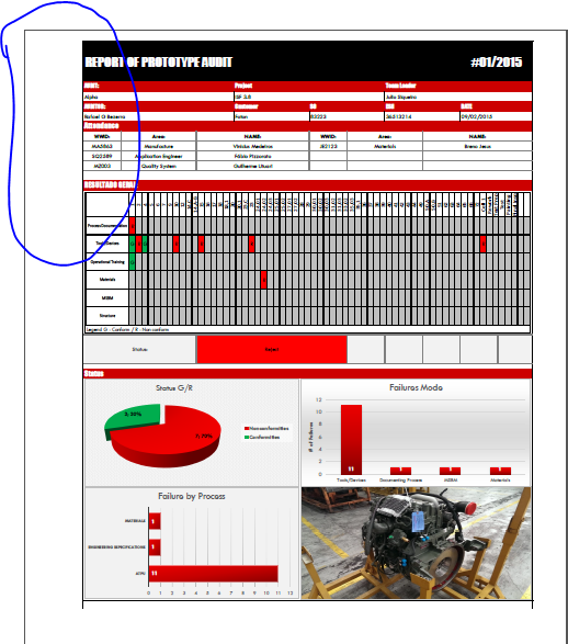

Deu certo! haha, porém só gostaria de saber como faço para alterar a borda das paginas no pdf? é necessário alterar o vba ? pois gostaria que ficasse com quase nada de borda, desculpe o transtorno, mas falta só isso e ficará perfeito, haha.
post-751415-0-61271900-1425438893_thumb.
Bom dia guilherme, no codigo vba, nas configuraçoes de zoom, voce pode aumentar o valor pra mais 1 ou mais 2, ou seja se estiver 62 altere para 63 ou 64, dependendo do resultado obtido.
E tambem em layout da pagina -> margens, voce pode ajustar para o minino do lado esquerdo e direito.
