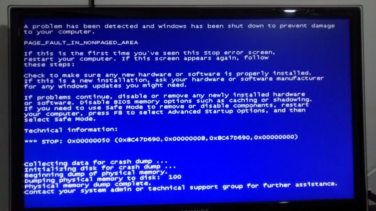

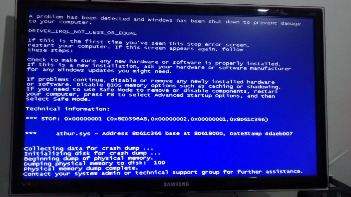

Pessoal, venho tentando resolver esse problema há umas 3 semanas. A cada 20 ou 30 minutos o computador desliga e aparece a famigerada tela azul da morte. Já apareceram várias, seguem as fotos das últimas:

Creio que o problema seja de driver, mas não estou conseguindo arrumar mesmo assim. O suporte da CCE não disponibiliza todos os drivers do meu computador (já que comprei ele já pronto) e não sei bem quais são os drivers que devo instalar.
Rodei um programa que reconhece os componentes automaticamente e baixa os drivers, mas não resolveu o problema :/
Também já fiz o teste de memória com o memtest86, que não acusou nada de errado com a memória.

As vezes o problema é mais simples do que você imagina você ou pede pra um técnico abrir o pc e tirar o cooler pra ver a pasta térmica pode ser superaquecimento e coloca uns Coolers pra fica bem refrigerado muitas das vezes a refrigeração que as empresas colocam é muito inadequada e as vezes tem casos que não passam pasta térmica eles acabam tirando a que já vem no Cooler da Intel e não colocam mais isso é um assassinato ao Processador vê a pasta térmica e coloca mais 1 cooler cuide bem do seu melhor amigo
Bom, eu mesmo que formatei o computador. Mas eu já havia formatado ele umas 4 ou 5 vezes desde que comprei, há uns 2 anos e meio. Foi só dessa vez que começou a aparecer o problema (na verdade eu formatei EXATAMENTE por causa do problema - o problema NÃO é advindo da formatação). Bom, estou há quase 2 horas com o computador desligado e até agora não desligou.
Vou ver se sigo a dica do @The Gameplay Brasil, vou tentar abrir e ver o estado do cooler e da pasta térmica.
Posto aqui quando tiver feito isso.
Abri o gabinete no começo da tarde. Tirei o cooler e limpei com ajuda do aspirador de pó (coloquei na outra saída para que o ar saísse ao invés de puxar :P).
Tava sujo pra caramba e eu acho que a ventoinha tava emperrando por causa da sujeira (sério, mt sujeira mesmo hauha).
Faz umas 4 horas que tô usando o computador direto e até agora não desligou nenhuma vez. Antes não passava mais que 30 minutos sem dar tela azul.
Tô impressionado que era isso hahah
Muito obrigado pela ajuda!
