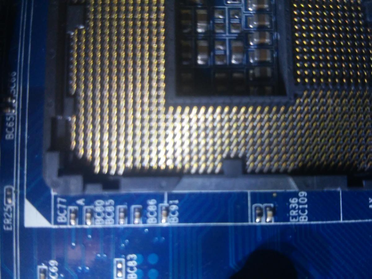

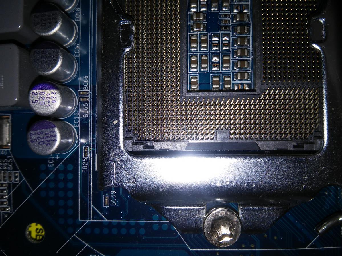

Olá  amigos, Adquiri uma PCWare IPMH61-R3 juntamente com com um I3 2100 no ML. Ao chegar, reparei que o socket tem um pino amassado, ao que parece a ponta do pino dobrou para trás, e está perto do pino de baixo.
Tem problema usá-los assim? Pois liguei a placa mãe e o processador para testar e funcionaram normal, liga e entra na bios normalmente, mas ainda não testei com o Windows.
Cada pino do socket transporta um tipo de dado, ou será que um conjunto de pinos transportam um mesmo dado? Essa seria a explicação de tudo funcionar?
Posso usar assim mesmo? Estou com medo de tentar desentortar e quebrar o pino, ou entortar outro e perder a Placa-mâe.
Por favor, me ajudem. Obrigado!

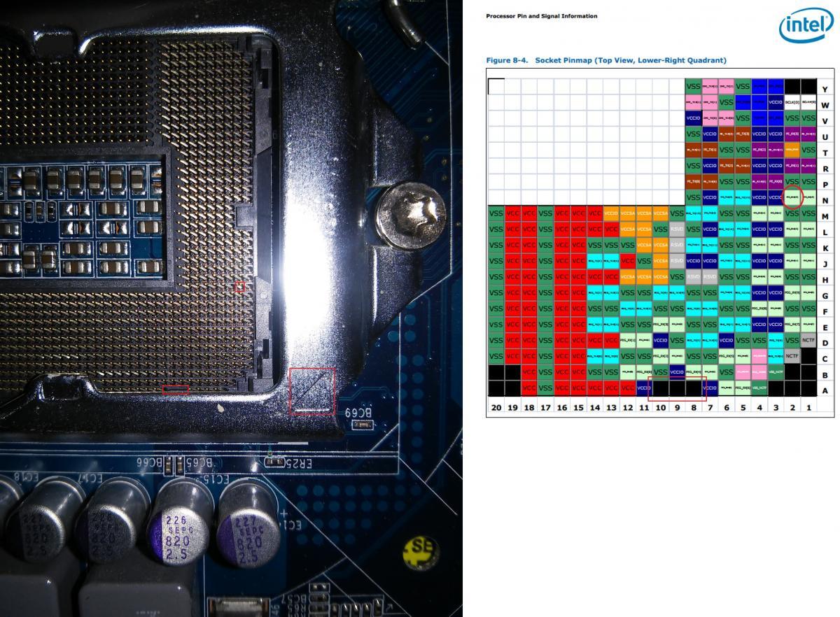

Desde que o pino amassado não encoste nos pinos ao lado (VCC, "positivo") direito e/ou esquerdo... Não tem problema usar assim não, já que é um pino de VSS (GND, "terra" ou "negativo", como preferir chamar) e o processador possui vários pinos desses ligado em paralelo com ele.
Nesse caso ai o pino torto faz parte de um conjunto de pinos que alimentam o processador, mas existem pinos individuais para certas conexões (principalmente de dados) no socket 1155...
Fonte: Página 92 do datasheet "2nd Generation Intel® Core™ Processor Family Desktop - Volume 1"
Abraços.

Olá amigo, primeiramente muito obrigado pela ajuda @Jonny Henrique.
Mas acho que está enganado, me corrija se eu estiver errado.
Quanto ao pino, se observar a imagem do link abaixo, guiando se pelos três pinos ausentes, que só há em um lado do socket, e pela seta de posicionamento do processador, verá que o pino é um PEG_RX#[15].
Isso explica as piscadas na imagem na primeira vez que liguei a placa, já que PEG é pino do vídeo não é? Ou é PCI Express Graphics?
Será que se for ligar uma placa de vídeo, pode dar problema? Pois iria usá-los com uma GT 630.
Nas imagens do PDF, é como se o socket tivesse girado 90° para a esquerda.
Abraço.
post-780803-0-29634700-1442424682_thumb.
@K3sley, Bem observado! Me desculpe por te passar uma informação "meio errada"... Eu me guiei pelo que estava escrito ("top view, lower-left quadrant") e nem tinha notado que no datasheet da Intel o socket estava rotacionado.
Esse pino é do PCI Express, páginas 65 e 78.
Quanto a placa de video, pode ser que ela rode a velocidade 8x ou 4x no slot PCI Express 16x, ao invés do 16x normal, pode ser que o slot não funcione... Bem, isso eu não sei te informar ao certo, só testando mesmo.
Abraços.

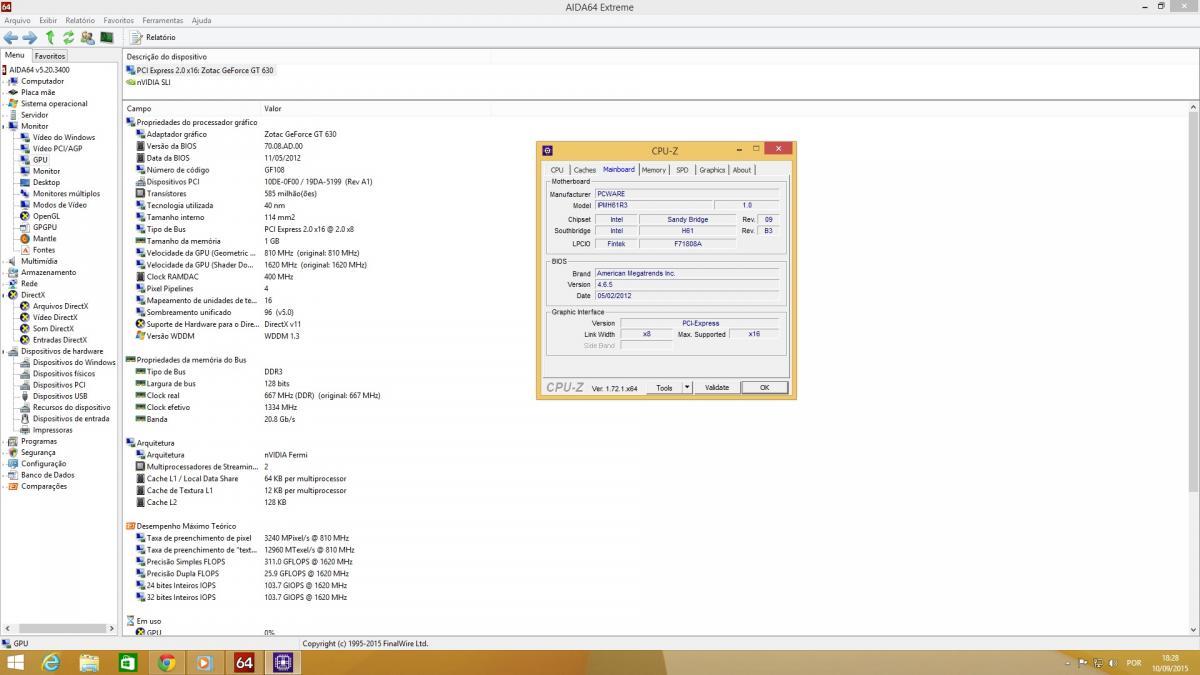

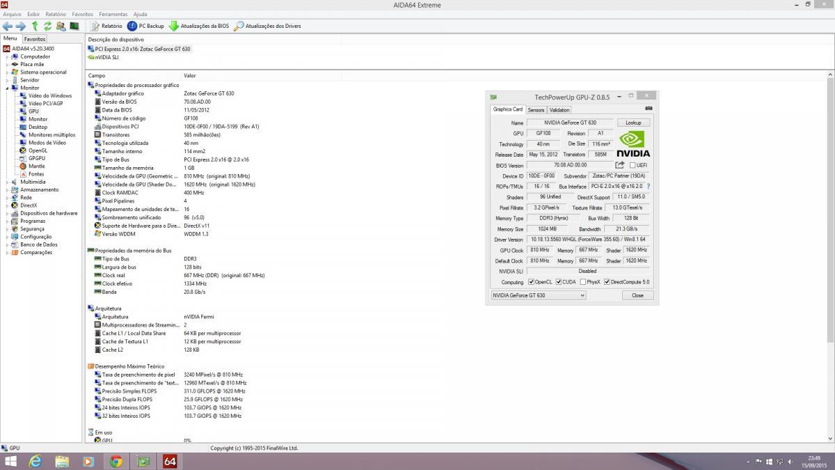

@Jonny Henrique, estou testando a umas 3 hrs, e até agora me parece tudo normal, temperatura, voltagens, nenhum reboot ou desligamento, enfim, me parece normal.
Pelo que vi do x8 para x16 não há quase nenhuma diferença de performance, e segundo o CPU-z e o AIDA64 está como você falou,rodando em x8.
Meu medo mesmo é o pino estar curto circuitando no pino PEG_RX[15] ao lado. mas pelo que parece esta normal, pelo menos até agora.
