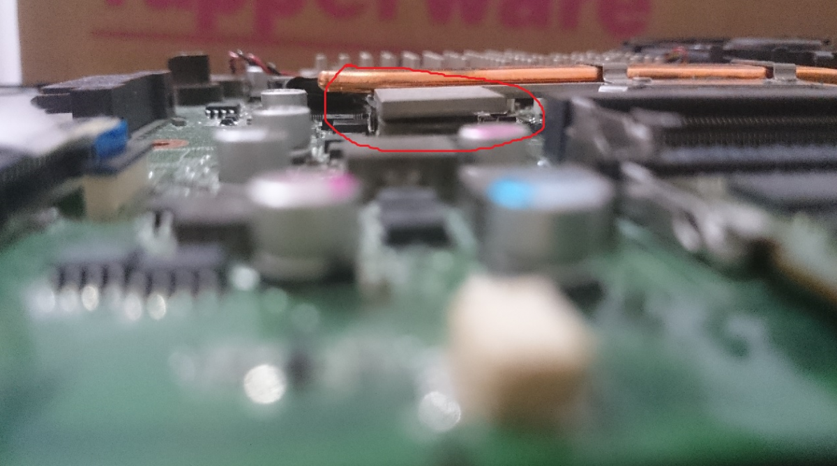

Outra coisa. Percebi que o componente demarcado não esta em contato com o dissipador. Há um vão entre eles. O que eu posso fazer?
Obrigado
Não sei upar a foto :confused:
Obrigado
Há um vão entre o dissipador e os dois chipsets?! Não pode uee... Aq no meu tem tipo uma borracha que faz o contato entre o dissipador e os componentes (não sei que material é, mas passa o calor do chipset pro dissipador)... Se puder, mande fotos da parte de baixo do dissipador.
