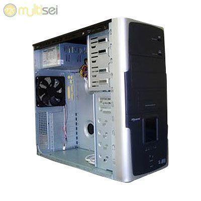

Quad Core Q8300 4x 2.33Ghz, 2x 2GB RAM 800Mhz, 750 GB Sata2 7200, Fonte IceAge "XIngLIng" de 750watts real (foto)  e Gabinete JUPITER tower. (antiga VGA Nvidia GTS 250 Core Edition, 512 mb ddr5 256bits), placa mãe Gigabyte pci 2.0 onboard não sei o modelo.
Pretendo usar o Gabinete, HD e Fonte , caso der*

  1. Primeira coisa a se dizer: pena que comprou a r9 380. Poderia ter comprado a r9 280x, que seria um pouquinho mais potente, e bem mais barata. Esse dinheiro extra poderia ser muito bem utilizado nas outras peças, mas com já comprou, paciência.... espero que tenha aprendido a lição: peça ajuda do fórum ANTES de comprar as coisas.
  2. Eu confio nessa fonte tanto quanto eu confio em um sirurgião bêbado. Já prepare 240R$ (+ frete) para comprar uma CX 500w, antes mesmo de colocar sua GPU no PC atual - por quê você acha que ele deu problema (dica: fonte)?
  3. O gabinete seria bom trocar, pois o seu é bem ruinzinho (ex: fonte na parte de cima). Mas pelo menos dá para ir usando esse e pegar um novo mais tarde.

Nope. Recebeu o selo "produto bomba" do clube do hardawe. Seria trocar a sua fonte, que tem 90% de chance de ser lixo, por uma outra que tem 100% de chance de ser ruim. Faça como eu falei, pegue a CX 500w... há uma razão para eu ter me dado ao trabalho de postar um link de onde comprar, é justamente para que você compre um produto DE QUALIDADE pelo menor preço possível.
Ah, e sobre a fonte ser encaixada em cima, é ruim pelo seguinte: as fontes puxam ar para dentro de si, pois precisam de resfriamento. Mas, puxando ar de dentro do gabinete, vai estar tentando se resfriar usando ar quente! As fontes montadas em baixo puxam ar fresco do lado de fora do gabinete, por isso são melhores (e em cima é ruim). Não é que a fonte vá explodir se colocada em cima, não é isso. Mas não é a opção ideal.
