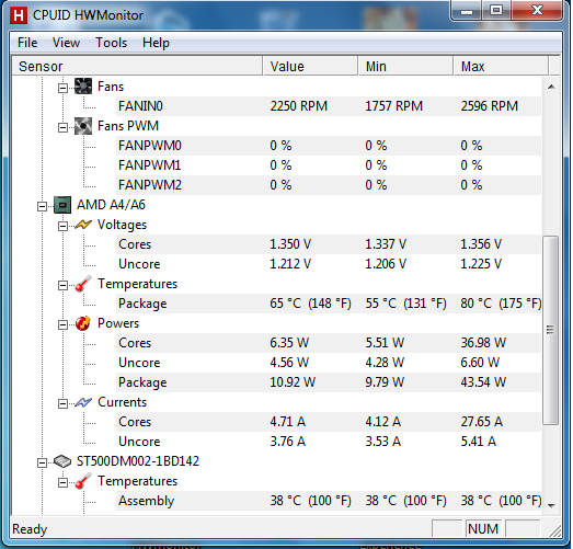

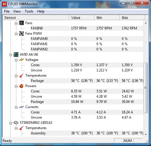

Outra dúvida também, essas temperaturas das prints são a mais baixa com o processador sem fazer nada e a mais alta com eu jogando Rocket League, essas temperaturas estão altas de mais não?
isso por quê eu mudei a posição do cooler da tampa do gabinete, quando jogava o ar de dentro pra fora a temperatura quando eu estava jogando ficava em torno de 90°C ~~ 92°C depois que coloquei pra jogar o de fora pra dentro do gabinete, a temperatura fica em torno de 75°C~~80°C jogando, esse processador está muito quente, meu antigo E5700 não passava de 60°C no uso em 100%. Isso é Algum problema com o processador?
Esta quente para esse processador...

Não sei o nome desse gabinete mais eu uso 2 coolers nele,  um na tampa lateral que fica de frente pro processador jogando o ar de fora pra dentro e um atrás jogando o ar quente de dentro pra fora, estou usando o cooler box e já troquei a pasta térmica também, já levei o PC na autorizada e lá eles me mostraram que a temperatura está normal, botaram o processador em Stress a temperatura máxima que chegou foi 60°C, mais quando trouxe de volta tava a mesma temperatura alta, não entendo por que lá a temperatura é baixa e aqui é alta.
