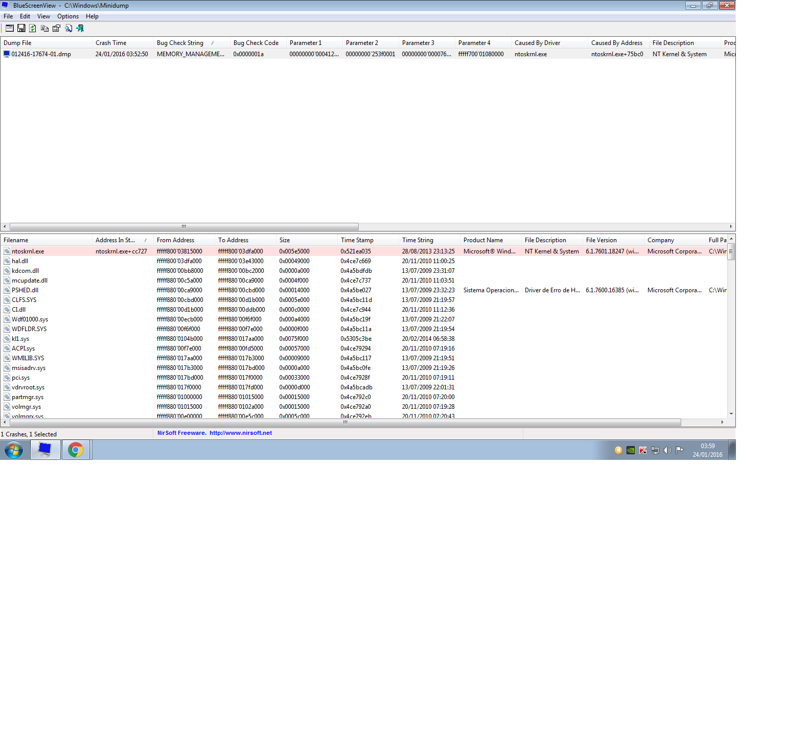

Baixei o programa, agora a pouco deu uma tela azul, e estou mudando a resposta, depois que se instala o programa, quando tiver o erro da tela azul que mostra. veja o erro que deu agora, cada dia dá um erro aqui, Este erro é de um arquivo do runtime library......agora vamos ao que interessa como vou pesquisar esse erro e como vou solucionar ? codigo do erro :0x0000001A e o arquivo ntoskrnl.exe + cc727 Arquivo este do System32. A maioria dos erros que tão dando é tudo do windows Sytem32, e arquivos .SYS. Isso aconteceu depois que instalei um game.....dentro do steam....mas ele não instalou runtime.
@Wagner M. Andreatta Como informam no video. Procure palavras associando o arquivo de erro + solução.
Com sorte voce consegue achar algo em portugues.
Ex: ntoskrln.exe tela azul windows 7 ou ntoskrln.exe bluescreen windows 7.
Reinstale os arquivos de runtime. Depois vá testanto. Provavemente algum esta com erro.
