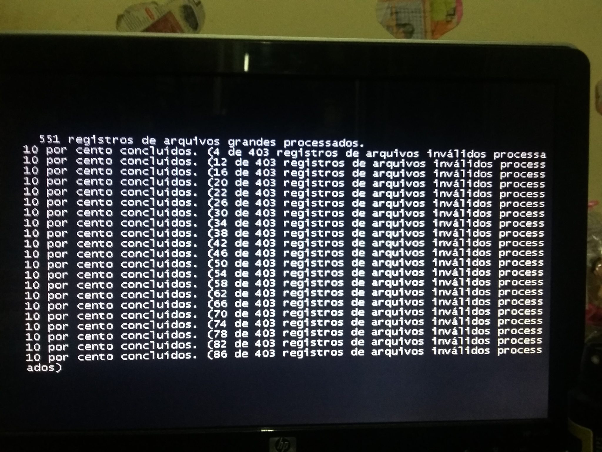

seguinte, fui limpar meu pc como de costume, mas desta vez só abri a tampa lateral, deitei ele na mesa, e passei um pincel, "nada de mais"
a unica coisa que eu retirei para limpar foi a VGA, pois estava muito empoeirada e o cooler do processador.
depois que eu liguei o pc. apareceu a imagem anexada ai. " 10 por cento concluidos. (4 de 403 registros de arquivos invalidos processados)" e por ai vai.
demorou horas pra termina isso ai pro pc voltar pro corpo, mas depois que eu desliguei ele e liguei devolta ele voltou a aparecer.
Do que se trata esses erros?

Essa tela é do CHKDSK do Windows (Check Disk). O Windows pode ter detectado a necessidade de verificar a integridade dos arquivos no HD. Após a verificação o PC liga normalmente?

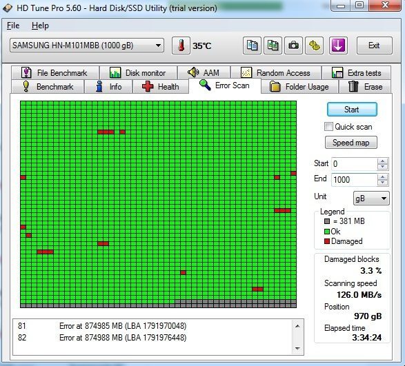

Se ligar baixe o HD Tune Pro (link abaixo) e poste uma foto da tela da aba "Health", depois faça um escaneamento na aba "Error Scan" e veja a quantidade de damaged blocks.

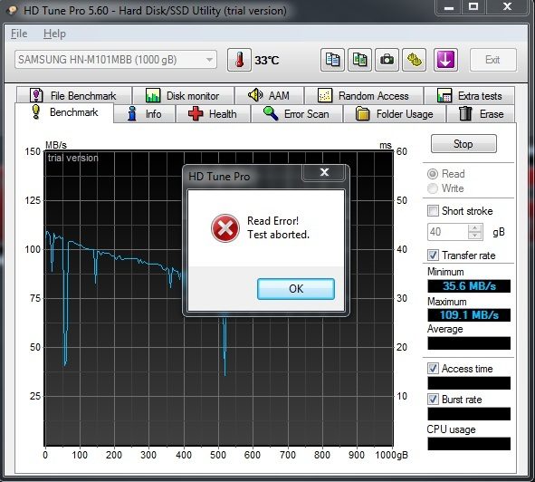

Estranho esse teste falhar, isso pode indicar algum problema. Entretanto eu pedi que você fizesse outros dois teste. Por gentileza leia atentamente meu post anterior, selecione o HD em questão e poste os resultados.

É ele realmente esta te abandonando, você pode fazer uma formatação a la windows e camuflar esses setores defeituosos por um tempo, mas a tendencia é de que eles aumentem com o tempo, causando o fim do hd
Olá,
As imagens realmente condenam esse HD. Ele parece estar apresentando defeitos nos pratos do HD e no sistema de leitura devido ao tempo de uso dele. Deve ser feito backup de qualquer dado importante, pois esse HD falhará em pouco tempo. O post do Pedro Alonzo está correto. Uma formatação completa poderá esconder os badblocks dando uma última sobrevida ao HD.
