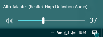

Possuo um note samsung, ativ 3, processador i3, 4 g de ram, windows 10 instalado..o problema é o seguinte..
Sempre tive meu note sempre atualizado com seus drivers.. inclusive o de som.. porém antes quando eu conectava o fone de ouvido, e aumentava o volume
quando o volume chegava em 37% aparecia uma mensagem dizendo que "volume alto pode ser prejudicial e bla bla bla" mas mesmo assim aparecia a opção "permitir" e eu clicava nela
e mesmo assim eu conseguia aumentar alem de 37%..
Agora nao faz mais isso..quando chega em 37% ele trava e nao vai nem com exorcismo... será algum problema de drive? ja desinstalei, instalei novamente o drive de audio..
Lembrando que quando eu desinstalo o driver de som e deixo somente o genérico do windows.. funciona normal.. porém.. o som não fica bom..
E quando lembrando também que quando eu instalo o driver de som.. ele vem junto o gerenciador de audio HD Realtek... será esse gerenciador que esta fazendo toda essa limitação?
Esta ai a imagem do gerenciador Realtek, e a outra é quando eu aumento o volume pelo alto-falante no canto da janela.. ambas nao vão mais do que 37.

to com o mesmo problemas, essa desgraça começou dar problema, na ultima atualização do windows 10, e não importa se você atualiza pra ultima ou pra primeira versão, vou deixar na versão de fabrica. pelo menos funciona... sera algum "bug"?

O correto e que dá certo é..... Clicar com botão direito no volume... Solucionar problemas de som... clicar sempre em ruim... Obss: Forçar o win10 a usar o Drive genérico do windows e não o Realtek
Isso funciona....

 Confucio,Estou a dias tentando resolver isso. Meu PC trava sempre em 35. Essa dica de sempre escolher "ruim" foi a unica até agora que resolveu. valeu, cara
