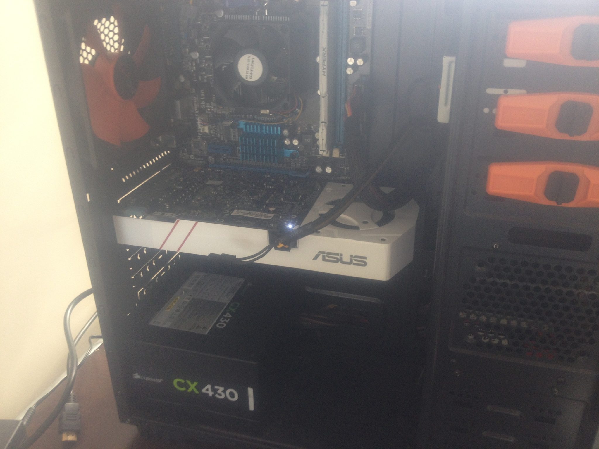

Olá pessoal, sou novo aqui no fórum e gostaria de tirar uma duvida que está me atormentando.
Quando eu ligo o meu PC, ele não aparece nada no monitor, não faz nenhum BIP, e apenas a ventoinha/cooler funciona só que muito forte parecendo um ventilador, o pior é que o PC é novo, faz uma semana que comprei. E para desligar o computador só puxando da tomada porque pelo botão de desligar ele não desliga. Há um dia atrás ele estava funcionando normalmente, porém agora estou com esse problema.
A fonte é bivolt e não há sujeira nas ventoinhas/coolers e nem um fio perto ou preso.
Agradeco pela atenção e ajuda

Sim, o jeito correto de desligar o computador é pelo sistema, isso eu concordo completamente, porém não aparece nada no monitor, é como se nem estivesse conectado o HDMI.
Talvez eu poderia testar em outro monitor ou Tv para ver se aparece algo.
Realmente acho que acionar a garantia é o mais certo a fazer.
Não tenho certeza quando poderei ir à loja resolver o problema, mas quando voltar com o problema resolvido, eu postarei aqui o porque do problema
Bem, eu sei que passou muito tempo depois do ocorrido. Mas tinha ficado um mês sem net em casa e no trabalho não tinha acesso, e depois disso acabei esquecendo desse tópico que havia criado.
O problema era bem "bobo", era devido ao benjamim que estava com mal contato. Depois que usei um filtro de linha para ligar o PC, ligou normalmente e até agora por enquanto não resultou em nenhum defeito. No final das contas não havia levado o PC para a assistência.
