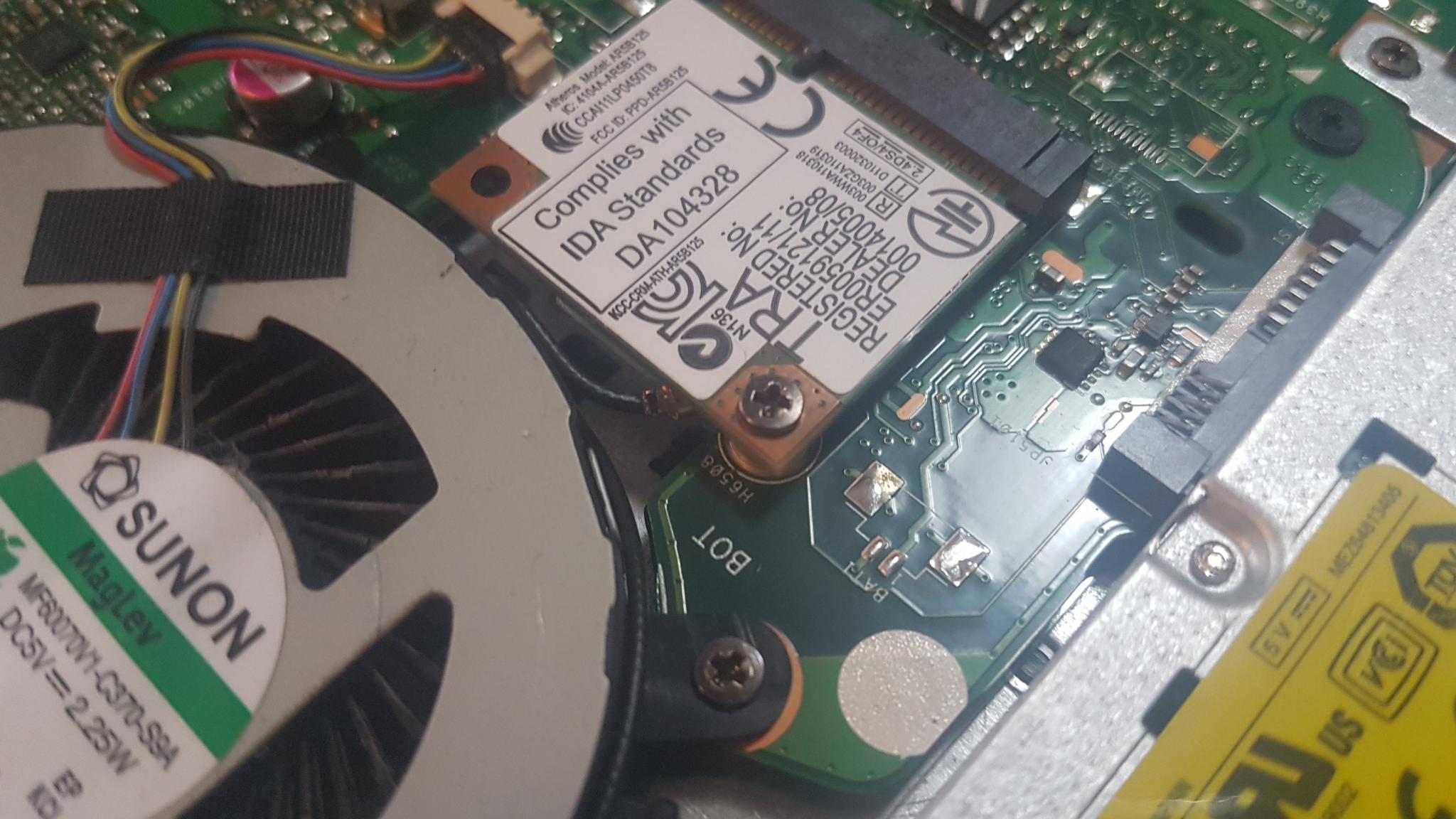

se for ajudar alguém, abri o note e tirei algumas fotos, porém fiquei em dúvida, pois se não estou errado, o modelo que diz na placa não é o mesmo do sistema. (AR9485)
vai ver é por isso que não funciona, baixo o driver pra um modelo e é outro... uheuaheauheaeh
e sim, é só uma antena...

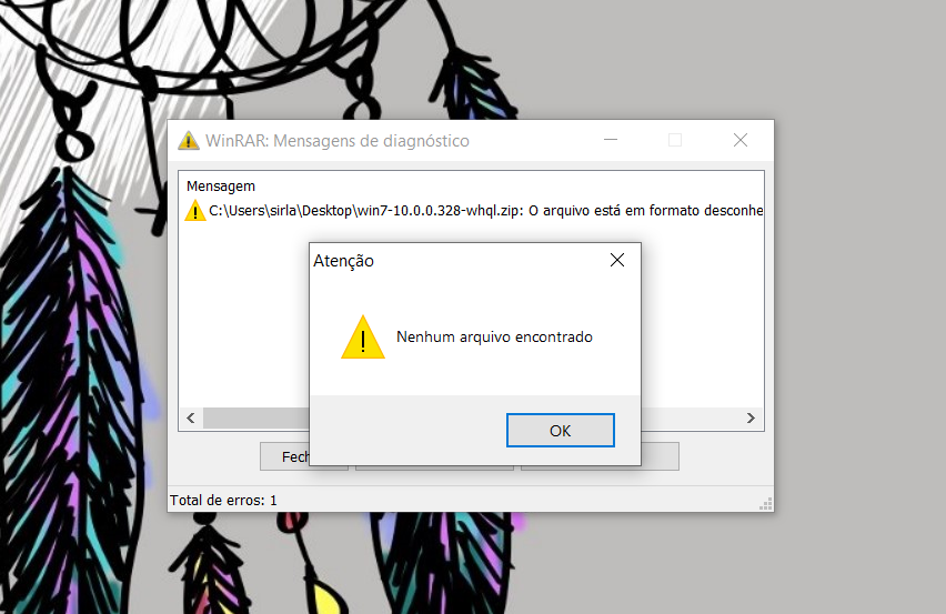

Eu tentei realizar esse procedimento mas na hora de descompactar o driver da essa mensagem da imagem. Ja baixei o arquivo várias vezes e sempre dá o mesmo erro. Tentei baixar de navegadores diferentes também. Alguém sabe o que pode ser?
22 horas atrás, Sirland Nascimento disse:
Acredito que o download do driver está com problema porque baixei em outro pc e não consigo abrir da mesma forma. Alguém teria o arquivo do driver pra me passar?
Em 15/08/2020 às 17:59, Rodrigo Travaglia disse:
@Sirland Nascimento upei o arquivo no mediafire, não sei como funciona a política de arquivos aqui do fórum então se precisar eu coloco em outro lugar.
http://www.mediafire.com/file/ufp6yw9zgc646ws/win7-10.0.0.328-whql.zip/file
Muito obrigada, de verdade! Espero que possa ficar aqui porque pode ajudar muita gente!
