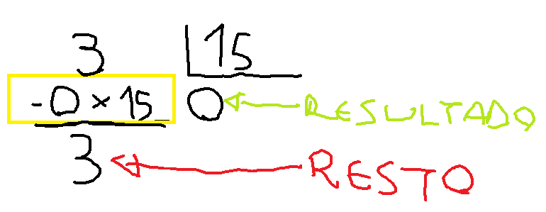

Esmiuçamos o primeiro quest:
Q Igualdade de b%= a é  mesmo que b = b % a, a := 15; b := 3 então temos [ 3 %(módulo)15 ] = 3 e trinta está errado.
adicionado 1 minuto depois
Entendo que se o numerado for menor que o denominador 3/15 o módulo é o próprio numerado, o operador % exigi divisões inteiras.
1 hora atrás, Guilherme Roda de Miranda disse:
De acordo com a apostila o % significa o resto da visão entre os números operados. Então 3 % 15 é o resto da divisão 3/15, o qual é 30. Mas a resposta está outro valor. É possível fazer a segunda para eu entender?
Quando na apostila te faz entender que o resto de uma divisão é  %, faltou entender também que o NUMERADOR é maior que Denominador caso contrário, o resultado é o próprio NUMERADOR:
Por exemplo: 35 % 6 -> 5, porque 5 não é divisível inteiro de 6, o mesmo acontece se testarmos 5 % 6 -> 5.
Conclua-se que o Y % (módulo) X é o valor que não é múltiplo de X | < X, se Y for < X então o % Módulo é Y .
Pessoal, 3/15 dá 0, com o resto igual a 30.  30/15 = 2.
adicionado 5 minutos depois
1 hora atrás, Mauro Britivaldo disse:
No caso, o resto é 50, 5/6 é igual a 0 com resto 50. 5%6 -> 50
É possível alguém fazer a questão dois, por favor.
Nao, a 2 seria 15 30 14 15.
Quanto a questao 1, supondo que você tenha 3 balas e queira dividir entre 15 amigos, você vê que não tem como dividir igualmente com todos então resolve não dar nenhuma bala a eles. Depois disso com quantas balas você ficaria? 3 ou 30? Isso tudo é matemática, não matemágica.
Muito obrigado pela resposta da questão 2, mas ainda não compreendi em relação ao resto; o método da divisão continua assim, resolvendo 3/15 tenho 0, mas não tenho o resto 3 pois lhe acrescento o 0; há uma outra lógica na atribuição do 0. Alguém disposto a resolver a questão 3? (está difícil entender o *p e &)
Você sabe manusear ponteiros? A questão 3 é só isso.
como p é um ponteiro (*p) e p aponta para o endereço de y (p=&y) tudo que você fizer com *p acontece com y e vice versa.
Por exemplo, quando você faz *p++ é a mesma coisa que y++ nesse exercício.
Quanto a questão 1, por que você está acrescentando 0?
Isso é só pra quando você quer continuar a conta e obter uma resposta com número quebrado. mas no caso do operador % ( que calcula o resto da divisão), ele espera que o resultado da divisão seja inteiro (sem vírgula), então não adiciona o dígito 0.
