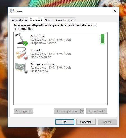

Estou com um problema meio difícil de ser solucionado. Comprei meu pc tem pouco mais de um mês, e eu sempre utilizei programas de conferencia (TS, discord, steam), sempre falei no mic/ouvi no fone normalmente. Até que semana passada reparei que meu mic havia parado de funcionar (veja bem, eu estava utilizando, desliguei a conferência, fui tomar café, voltei, liguei, não estava funcionando mais). Não houve pico de energia, eu não desliguei o pc muito menos reiniciei nenhum programa, não fiz nada. Até então eu pensei que fosse problema do próprio microfone que havia parado de funcionar, mas na realidade era algo mais complexo que isso: nenhum microfone funciona.
Todos os microfones que eu testei deixam uma interferência GIGANTESCA (barulho de “zuum”), que curiosamente passa se eu estiver isolado e colocar a palma da mão no gabinete. Estou quebrando a cabeça, junto com alguns amigos, pra tentar entender o que se passa aqui.
Procedimentos que eu já realizei: desinstalar tudo e instalar de novo, no gerenciador de dispositivos; testar outros mics; mexer em todas as configs dos dispositivos de reprodução/gravação; retirar o clamper; testar uma placa de som usb; cabo hdmi, filtro de linha, tudo que poderia estar causando algum tipo de interferência. Observação: o pc fica no meu quarto, não existe qualquer outro eletrônico próximo, nem mesmo meu celular fica por aqui.
Informações técnicas: Placa asus h110, tela Philips 32pfl3017d/78, não possuo aterramento (utilizo um clamper).
