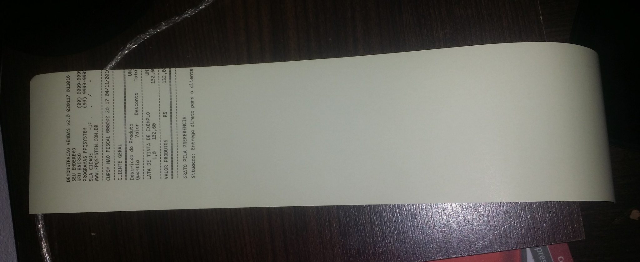

Comprei uma Impressora Termica Zebra Bravo Desktop Printer.
porém to com um problema nela.
Eu consigo emite o cupom fiscal direitim,ate ja centralizei ele para o meio do papel.
Porém,ela imprime e coloca os dados no papel termico,e depois abaixo tem um longo espaço branco.
Queria saber como faço para diminuir este espaço branco,se é algum comando ou configuração de formulario.
Alguem ja passo por isso e resolveu?
Uso Windows 7 x86.(32bits)
Segue em anexo a foto.
Viram que tem muito papel em branco,e queria que ficasse o minimo possivel disto.
Obrigado
Como é uma impressora térmica zebra, ela é mais utilizada para imprimir etiquetas e é raro alguém utiliza-la para imprimir cupons. Mas pelo que me parece, imprimiu todo esse espaço em branco porque o sensor da impressora não está encontrando aqueles furos ou cortes que existem em etiquetas para o papel parar.
Veja com o fabricante se não tem alguma dll especifica para que seja programado com o seu software para poder imprimir esses cupons.
