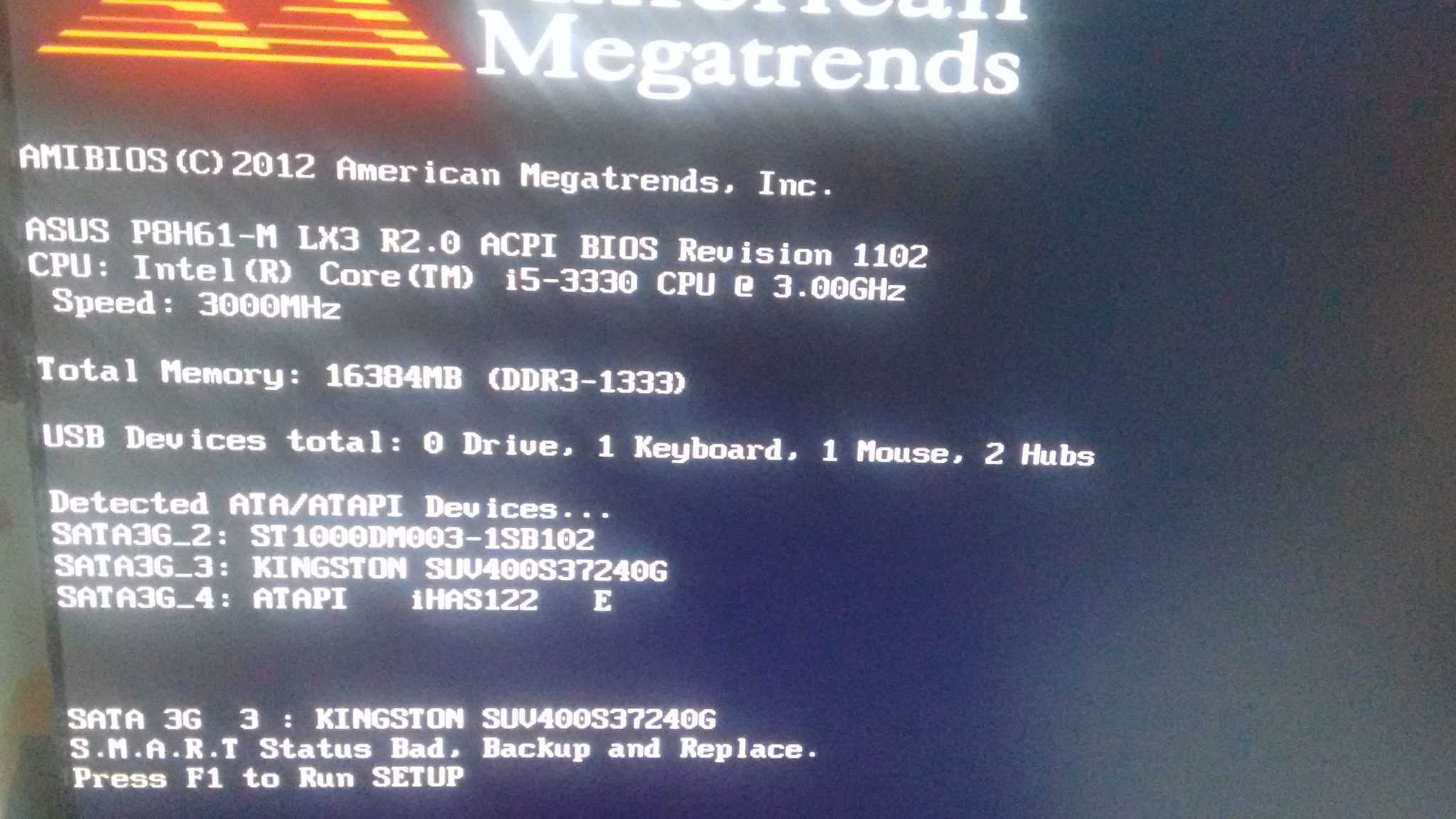

Desliguei o PC esperei esfriar tirei o cooler do processador limpei bonitinho, e coloquei a pasta etc..., aí agora quando fui ligar ele trava na tela do American Megatrends e diz  que o SMART está com status BAD, eu aperto f1 vou até a bios tudo normal ai início e volta pra essa tela, se ele chega no logo do Windows ele aparece uma tela azul ultra mega rápida com algo escrito (que não dá pra ler pois é menos de 1 segundo) e volta pra tela do American, o que pode ser?

Olha acabei de ver isso, o cooler tá rodando liso,vou lhe mandar uma foto dá tela.....  Aqui aparece depois a opção de restauração de inicialização faço isso mas também não dá em nada.

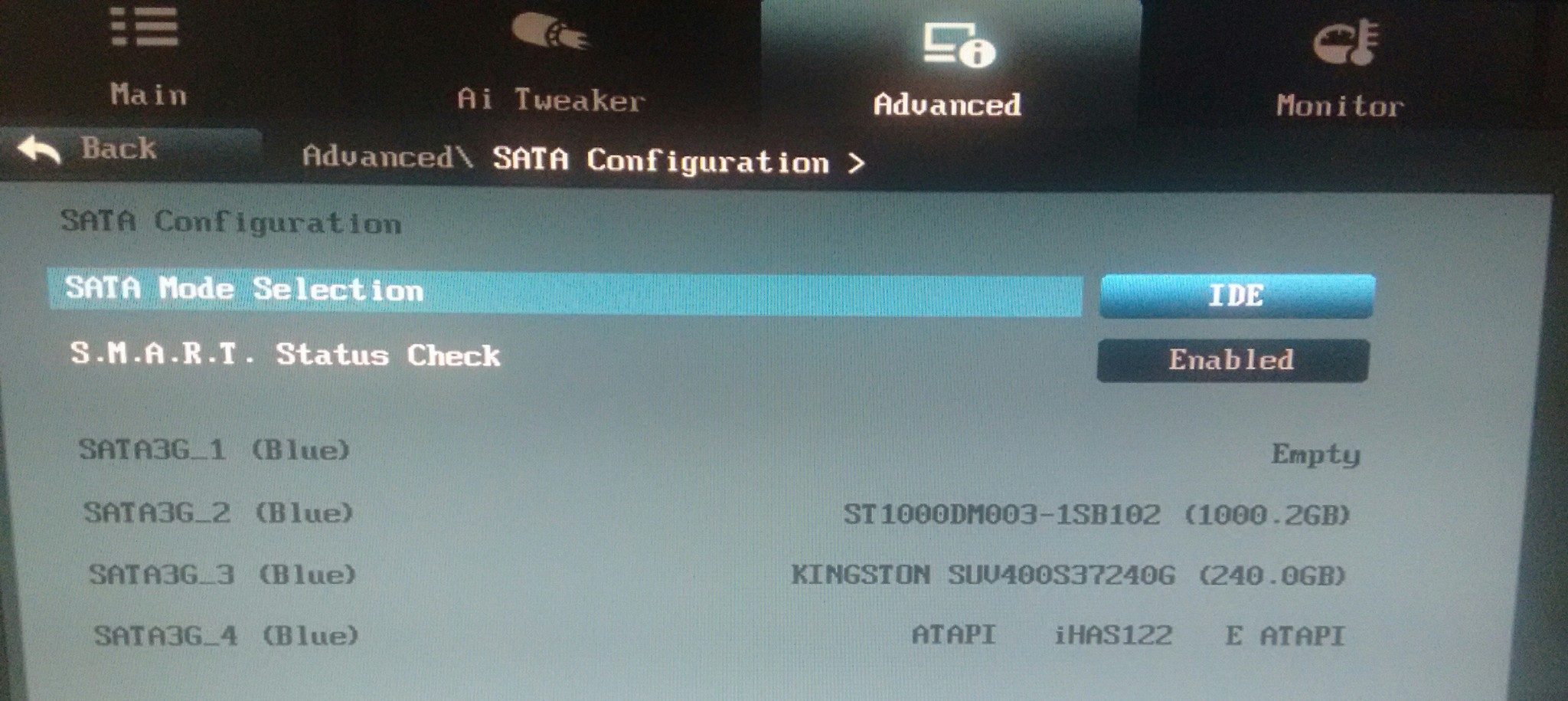

em SATA Mode Selection mude para AHCI e tente inciar de novo
Aeeeee Funcionou, agora ta iniciando normalmente :).... Ué, como isso pode ter mudado sozinho? Sendo que só desconectei os cabos do PC e troquei pasta térmica? Kkkkkkkkkkkkk
