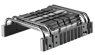

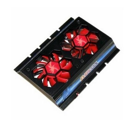

Esse cooler da imagem irá danificar o disco rígido,pois tanto as fans causarão uma pequena condensação como também choque mecânico no disco,este aqui,o Mymax SnowStorm20,que é passivo,é mais seguro e funcional se adicionar uma fan de 120mm retirando o ar quente.
23 horas atrás, Black Heart disse:
Boa meu camarada, mas esse já é 50 pilas, aí é mais fácil partir logo para outro HD, é claro que o meu é de 1TB...
Mas aqui no RJ já encontro HD de 500GB por 110 pilas da Western Digital, mas agradeço a luz e realmente também encontrei informações sobre o problema que você citou de fan causando condensação...

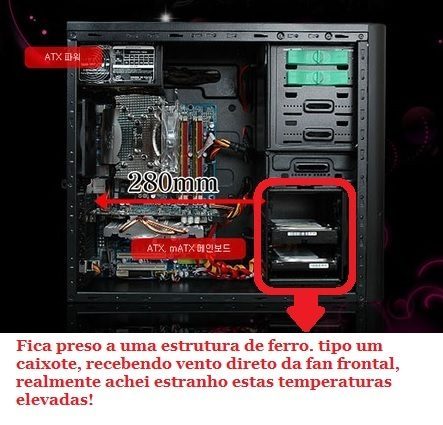

@edubrgas o seu hd esta fixado com contato direto na parte metalica do gabinete ou esta fixado em engates rapidos de plastico?? Esse sistema de engate rápido tira a principal forma de dissipar calor do hd: o contato lateral com partes metalicas do gabinete.
Esse cooler ativo costuma trazer os problemas de umidade para o hd. Apesar de nao ser a forma indicada no cooler, se for usa-lo é melhor deixar direcionado para a carcaça metalica, ao invés da placa logica.

Sim camarada, acho que vou mesmo de fan cooler amanhã, já tirei a ideia do cooler para HD da mente, sobre o HD fica assim...

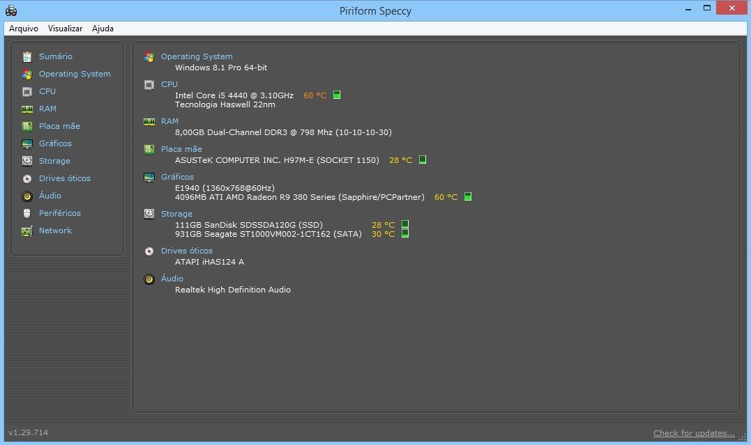

Agora neste exato momento, vide imagem, tô com ar condicionado né, mas fiz tantos testes que até cansei e deixei com um monitor que não é full hd, não aguento mais, kkkk, a mesa uma zona aqui, rs...
Segunda feira no máximo pego ela e coloco aí o post com o resultado final, valeu todos pela luz!
28/30°C é temperatura excelente,eu uso 3 discos 160/500/640gb,as temperaturas máximas são 36/38°C dependendo do horário

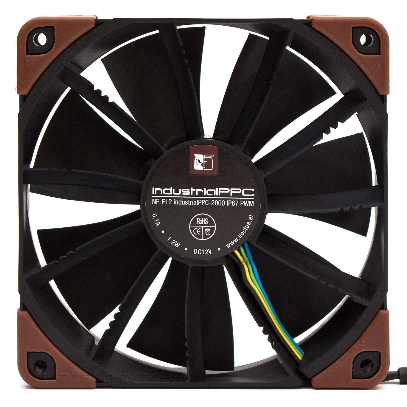

Realmente,porém tenho as Noctua como ''a Seasonic das fans'',rs,nada contra outros produtos mais acessíveis e com ótima eficiência
