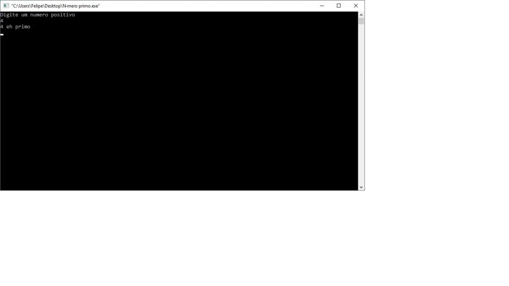

O único problema é com o número 4, o programa diz que é primo!?
Além disso, como posso fazer o programa parar quando o cont ser maior que 1, para não desperdiçar processamento?

matematicamente falando o único numero par que é primo é o numero "2",  mudei o seu código para mostrar se é primo ou nao de forma correta.

Fiz as mudanças, o problema do 4 foi solucionado mas agora o 2 está como não é primo.
Cara confere direitinho, aqui esta funcionando corretamente, testei vários números  de acordo com uma tabela e bateu tudo certinho.
A lógica funciona assim, um numero é primo se ele for divisível apenas por si próprio e por um, o loop vai dividir todos os números entre o numero digitado e 1 pra descobrir quantos divisores o numero tem, ai entra na regrinha do inicio, se ele for divisível apenas por 2 números que nao sobra resto, é um numero primo.
Cara estude a teoria das operações matemáticas que você vai trabalhar, apesar de muitos falarem que programação nao precisa de matemática, nao tem como bolar algoritmos como este se você nao sabe ou esqueceu a teoria dos números primos. Se não tem paciência pra ler no YouTube é cheio de pessoas que ensinam matemática, posso indicar o canal do marcos aba. É muito bom
