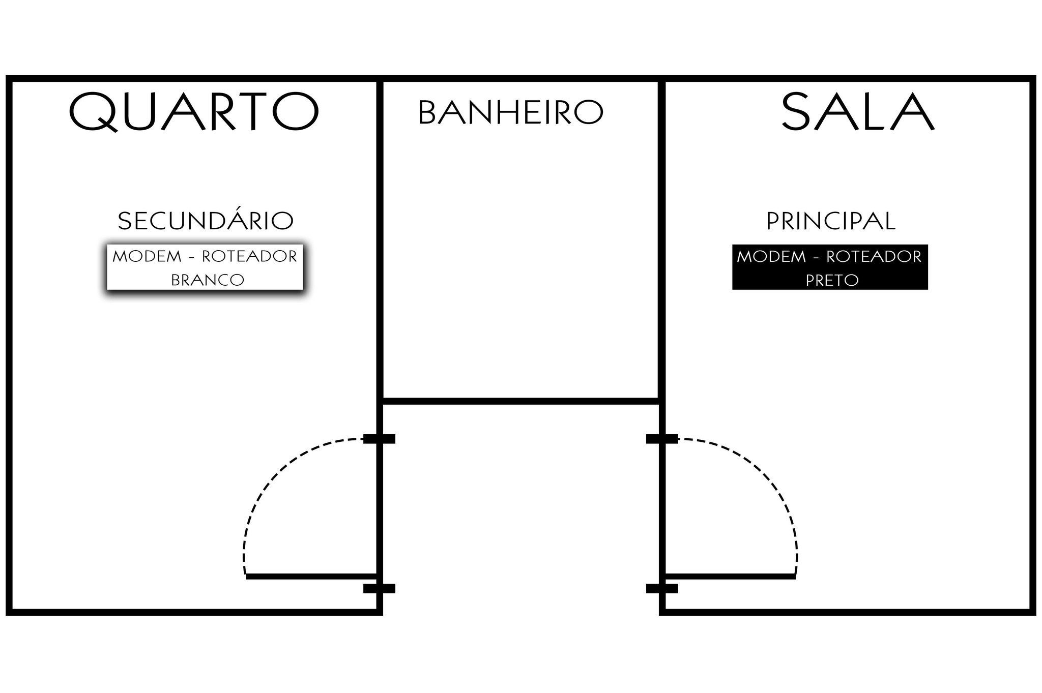

Eu tenho um plano da NET em casa, porém o modem/roteador deles é muito ruim quando refere a sinal de wi-fi, e eu não posso trocar o modem deles. O modem fica na sala, e o sinal de wi-fi que chega no meu quarto já está péssimo. Então eu gostaria de uma ajuda pra saber, como eu faço pra colocar outro modem que também é roteador, lá no quarto. Vou usar então dois modens, e identificar o modem principal como "modem preto", e o secundário como "modem branco". Os mesmos, são de marcas diferentes, vou deixar em anexo aqui as imagens e modelos de cada modem, e também um pequeno projeto de como é o espaço entre a sala e o quarto. Espero que eu tenha conseguido explicar bem a situação e o que eu quero. Desde já, fico muito agradecido a todos que se dispor de me ajudar. Muito obrigado. Os dois modens que irei usar, são roteadores também.

Já faz tempo que abriu este tópico, mas vou tentar ajudar, caso ainda precise. Você precisará de um cabo de rede. Irá conectar uma das pontas do cabo numa das portas Ethernet do modem da Net (Sagemcom) e a outra ponta numa das portas LAN do roteador TP-Link. Este segundo deverá estar com as configurações de fábrica. Assim, ele assumirá a internet gerada pelo modem principal. Configure no TP-LInk apenas as informações de segurança do Wi-Fi.
