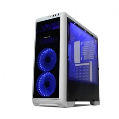

Bom estou precisando trocar meu gabinete, e gostei muito desse mymax tornado
só que vi muita gente falando que ele esquenta muito porque as entradas de ar
frontais não tem por onde o ar entrar,eu não concordo com isso mais como não
sou engenheiro de hardware não posso afirmar.Por isso conto com vocês para me
tirar mais essa dúvida?Ele realmente vai fazer meu hardware esquentar mais por
esse motivo?Agradeço muito a atenção!
@Max Belfort Se partirmos da premissa de que quem projeta um gabinete,
conhece as necessidades do usuário e sabe o que fazer, o gabinete não
deve apresentar esse problema de asfixia  nas  duas ventoinhas frontais,
claro que o ar deve ser acessado pelas ventoinhas de alguma forma, tem
alojamento para uma ventoinha traseira para exaustão, mais duas na tampa
oferece opção para instalação de water cooler, sinceramente, eu não vejo
nele algum problema que possa causar superaquecimento por falta de
ventilação, apesar dele ter uma proteção contra pó, talvez seja essa a razão
de alegarem a deficiência na ventilação, mas se for por isso, vai ser só
remover essa proteção ou fazer uma ranhura para melhorar a entrada de ar.

O gabinete realmente vem com esta falha de projeto (coolers frontais muito próximos do acrílico). A solução em que não há necessidades de modificações na parte acrílica, segundo um youtuber, consiste em deslocar os cooler frontais que estão localizados na carcaça do gabinete na parte externa para a interna. Veja no vídeo abaixo. Já comprei o meu com 4 cooler adicionais (os 2 frontais já vem inclusos), estou pensando em usar 2 superiores mais próximos da parte traseira do gabinete como exaustor, assim como o cooler traseiro, e o superior frontal (apesar da velha regra de superior funcionar como exaustor) e os dois frontais jogando ar para dentro.Outra alternativa que estou pensando é  usar 4 coolers como exaustores mesmo,porém limitados à um percentual através de um controlador fan.
  • 8 meses depois...
sim esquenta muito mais da pra tira o acrílico
eu tenho um meu e preto
eu tirei o acrílico nem parece que tinha acrílico
fola isso ele muito bonito e bem feito recomendo
