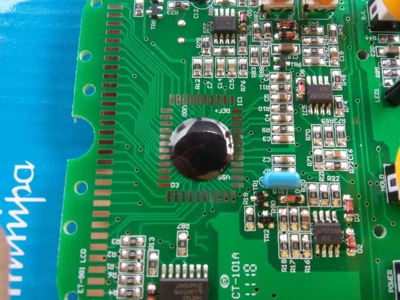

Multímetro minipa ET-2033B
Display não acende os números.
OBS: a luz de fundo do display funciona !
Quando ligo ele com o seletor na posição test ele dá um beep curto de uns 2 ou 3 segundos  e para., o led vermelho dá uma piscada rápida e apaga.
Não funciona em nunhuma escala.
Alguém teria alguma dica ou esquema de exato modelo?

Amigo eu tenho fotos internas dele!
Porém tudo que sei dele é isso que passei  acima!
Posso postar as fotos aqui.
Não achei nem curto nem rompimentos de trilha como você disse!

Se não tem curtos (seja em capacitores ou diodos) e não tem problemas nos transistores como fuga ou curto... eu ficaria com o lcd esta com problemas ou realmente microcontroladores (uma forma de testa isso seria ligar o aparelho e colocar na escala de continuidade e ver se o negocio apita se apitar ... mas parece que você já fez isso e parece que tem problema na continuidade da tensão para o buzzer ) dá para tentar seguir o caminho do buzzer e ver até onde está levando e ver as tensões o problema pode estar nesse caminho.
Micro controladores normalmente você vê se tem curto entre o vcc e o gnd e fora isso você teria que retirar seguir o datasheet do mesmo fazendo um circuito simples para testes (retirar com um bancada de retrabalho /ar quente sem destruir).
Fora isso só com o schematics para saber as tensões corretas em cada circuito na com a chave para ver o que e onde está o erro.

Boa tarde a todos, deixei ele engavetado até agora e estou tentando diagnosticar o que tá ruim.
Já troquei alguns capacitores eletrolicos, porque tinham sinais que queria vazar, apesar de estarem marcado bons até mesmo a ESR deles estava boa.
Não achei nenhum transistor ruim ou diodo.
Vou tentar testar o display, mas com o multimetro vai se difícil.
Se alguem tiver algum parecido e poder fazer algumas medidas e me passar algumas tensões de referencia pode ser que ajude!

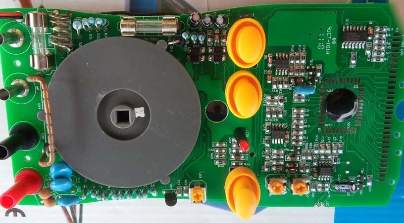

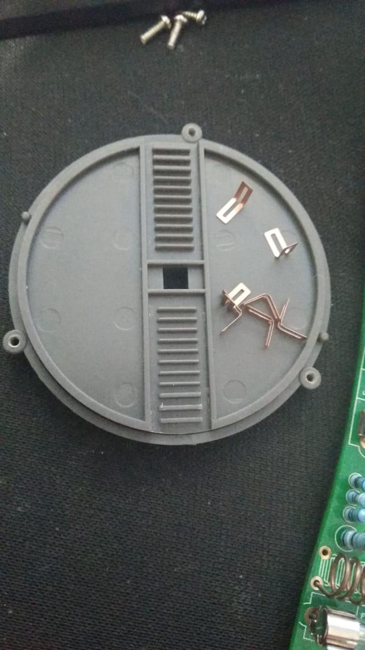

foto2.jpg.a6fbd26c9c20009fafa7dc7112eac1d1.jpgfoto3.jpg.32915ac11422d2314c0284014102d27c.jpg
Abri essa chave rotativa sem querer e caiu um dos contatos. felizmente tinha outro multímetro ET-2033B e pude montar corretamente. Faço questão de ajudar quem me ajuda (diversas vezes)
9 minutos atrás, Marcelo Schneck de PPessoa disse:
Observar a posição da chave externa e do lado de dentro a posição da peça que suporta os contatos
Observe nas tres fotos as posições corretas para não ligar invertido pois há o risco de fazer esse erro!!
Tudo está na mesma posição: a chave externa e os contatos.
