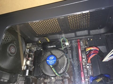

As rotações estão certas, temperaturas boas, mais o barulho esta insuportável, passei lubrificante na ventoinha, mais não adiantou, localizei que é a ventoinha do gabinete, o que devo fazer?
Comprar outra? Alterar a velocidade com algum programa?
Se for comprar favor indicar uma sem barulho.
Isso é normal amigo, é a vida útil dela, não ira parar de funcionar porém já não estando mais em perfeitas condições ela começa a fazer esse barulho, espera um pouco logo apos ligar o computador e dar uma batida de leve que provavelmente ira parar, mas o recomendado é a troca do mesmo, abraço.
A ventoinha é a padrão que vem no gabinete?
Se estiver na garantia peça a troca no fornecedor. Se não o mais indicado é trocar , indico Coolermaster(mais barato) ou AKASA.
Outra coisa: se estiver só com essa FAN traseira padrão do gabinete é pouco, pode estar provocando má ventilação, tem que ter pelo menos uma FAN na parte frontal para provocar a circulação de ar.
A ventoinha é ligada na SYS_FAN? Porque ela controla a RPM da ventoinha e se estiver esquentando muito  aí vai na RPM máxima.
Comprei na pichau faz 1 mes, esta na garantia, a ventoinha esta ao lado do cooler de cima do processador, ela trabalha conforme necessidade, as temperaturas estão certas tambem, só um pouco alto a ventoinha.@PedraX

@lucaslabam Quando não estou jogando, a rotação da ventoinha fica bem sem ruidos, agora se eu abrir jogos ele faz barulho meio alto.
Tenho só 1 ventoinha na traseira, tenho duas entradas em cima, coloco mais duas em cima?
Pelo sintoma é mesmo falta de ventilação. Coloque uma ventoinha na frontal do gabinete .Se puder coloque duas na frontal e use um adaptador desse tipo:

Pode até colocar no topo mas vai ser exagero já que não é overclocado.
E que se colocar os dois no topo vai desbalancear o fluxo de ar porque você tá so tirando ar(o traseiro deve tirar) e os de topo tambem.E fácil tirar a tampa da frente, ai você pode colocar pelo menos um FAN colocando ar para dentro.

É cooler BOX? Então tá explicado a RPM da ventoinha traseira . Para manter o clock do processador a CPU está sobrecarregando a ventilação. Recomendo trocar esse cooler aí por um  desse tipo:

Deve tomar cuidado porque a maioria dos coolers(inclusive os melhores e mais baratos) passam de 155mm não cabem no seu gabinete que está limitado a 150mm de altura.
