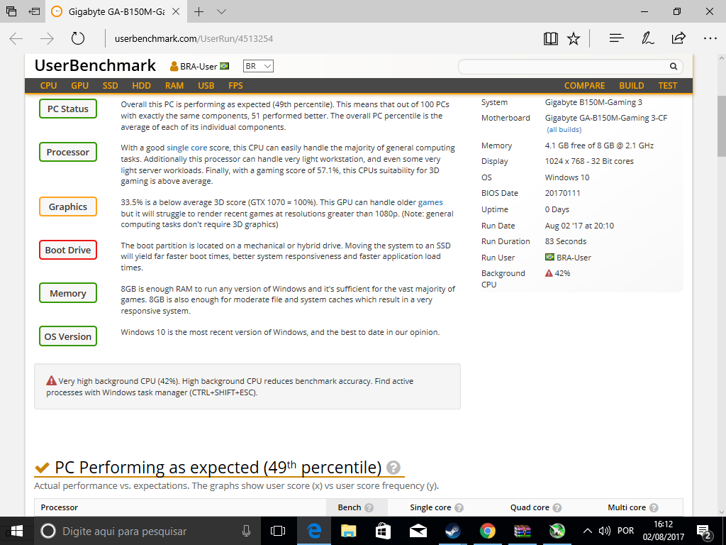

eu gostei muito dei uma pesquisa de beachmark como faz isso alguém pode me ensinar ?
adicionado 5 minutos depois
No geral, este PC está funcionando como esperado (percentil 49). Isso significa que, de 100 PCs com exatamente os mesmos componentes, 51 melhoraram. O percentil de PC geral é a média de cada um dos seus componentes individuais. Processador Com uma boa pontuação única, esta CPU pode lidar facilmente com a maioria das tarefas de computação geral. Além disso, este processador pode lidar com uma estação de trabalho muito leve e até com algumas cargas de trabalho do servidor muito leves. Finalmente, com uma pontuação de jogo de 57,1%, essa adequação de CPUs para jogos em 3D está acima da média. Gráficos 33,5% é um índice 3D abaixo da média (GTX 1070 = 100%). Esta GPU pode lidar com jogos mais antigos, mas terá dificuldade em renderizar jogos recentes em resoluções superiores a 1080p. (Nota: as tarefas de computação geral não requerem gráficos 3D) Boot Drive A partição de inicialização está localizada em uma unidade mecânica ou híbrida. Mover o sistema para um SSD produzirá tempos de inicialização muito mais rápidos, melhor capacidade de resposta do sistema e tempos de carregamento de aplicativos mais rápidos. Memória 8GB é RAM suficiente para executar qualquer versão do Windows e é suficiente para a grande maioria dos jogos. 8GB também é suficiente para caches de arquivo e sistema moderados que resultam em um sistema muito responsivo. Versão do SO O Windows 10 é a versão mais recente do Windows e o melhor até agora em nossa opinião.  CPU de fundo muito alto (42%). CPU de fundo alto reduz a precisão do benchmark. Encontre processos ativos com o gerenciador de tarefas do Windows (CTRL + SHIFT + ESC).
Isso é o benchmark eu abri o programa e abriu esse site e tava escrito isso q é o benchmark ? tem algo de errado ?
