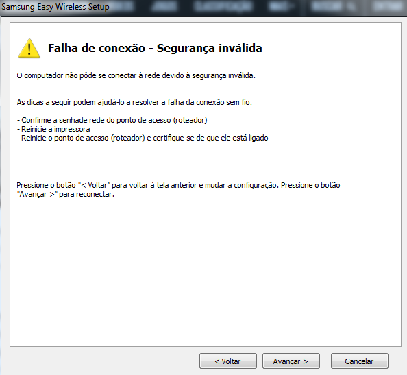

@thallesaguiar, coloquei somente AES, fiz todas as combinações possíveis nas opções de segurança. Retirei a senha já que aparentemente seria esse o problema. Mas nada. Pior que consegui colocar o wi-fi do vizinho na impressora, mas o meu continua o erro da imagem que enviei. Só pode ser alguma configuração nesses modelos mais novos de roteadores.
@gubonilha você está colocando a senha correta? Vê s então tem nenhuma letra maiúscula ou minúscula. Reinicia o roteador e a impressora. Restaura a configuração de rede da impressora também.
Ve e me fala. Caso o problema persistir troca a senha do roteador e tenta.( coloca a senha como: naotemsenha, qualasenha, etc)

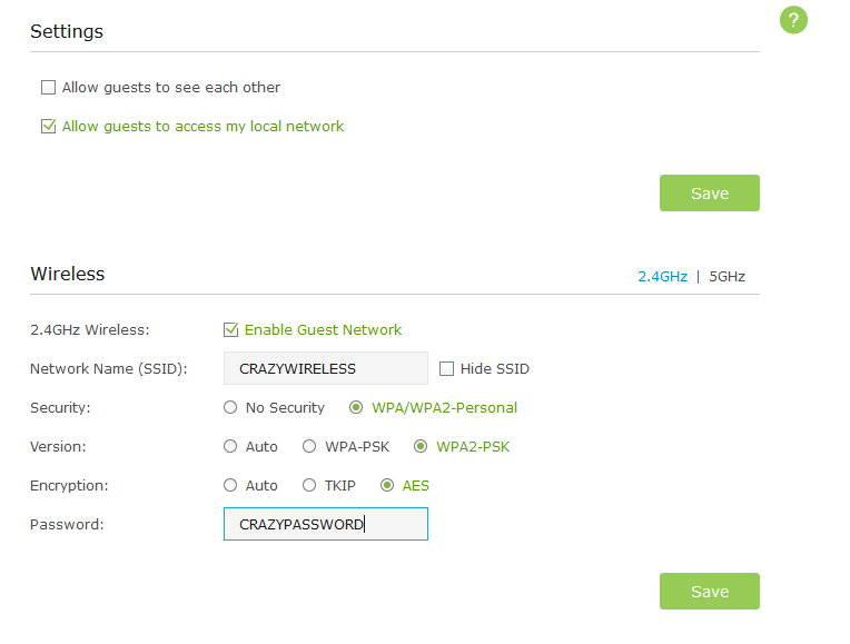

Olhando alguns sites gringos achei duas maneiras de resolver. As duas funcionaram p/ mim.
Método 1 - No roteador eu habilitei a rede guest e ativei " Allow guests do access my local network".
Conectou! Fiquei mais tranquilo mas não gostei de ter que usar a rede guest.

@João Rubira Faz o que eu fiz. Ativa a rede convidados e conecta a impressora. Depois você oculta a rede convidados ficando somente a impressora nelas. E você usa a rede normal. Assim que eu uso hoje.
Aaa ativa para rede convidados se comunicarem com a rede normal. Que você vai poder imprimir normalmente estando na rede normal. Acho que te confundi mas deu pra entender né?
@thallesaguiar Deu certo aqui....    desse jeito que você falou e também funcionou Desativando o Wifi Direct na impressora.
