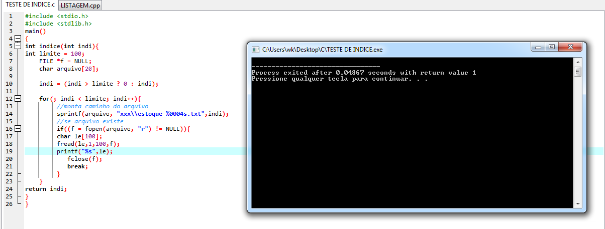

@TYSQUARE89  Olha aí cara como tentei, mais não lista nada...Vê o que eu fiz de errado
#include <stdio.h>
#include <stdlib.h>
main()
int indice(int indi){
int limite = 100;
    FILE *f = NULL;
    char arquivo[20];
    indi = (indi > limite ? 0 : indi);
    for(; indi < limite; indi++){
         //monta caminho do arquivo
         sprintf(arquivo, "xxx\\estoque_%0004s.txt",indi);
         //se arquivo existe
         if((f = fopen(arquivo, "r") != NULL)){
         char le[100];
         fread(le,1,100,f);
         printf("%s",le);
            fclose(f);
            break;
return indi;

@TYSQUARE89  Ta mais ele não ta funcionando, eu queria que ele abrisse a pasta xxx e depois lesse todos os txt's que tem dentro da pasta (xxx) e então me mostrasse.
Eu devia ter escrito dessa forma antes, da forma que eu escrevi lá em cima ficou confuso o que eu realmente queria :P
:atirador:
