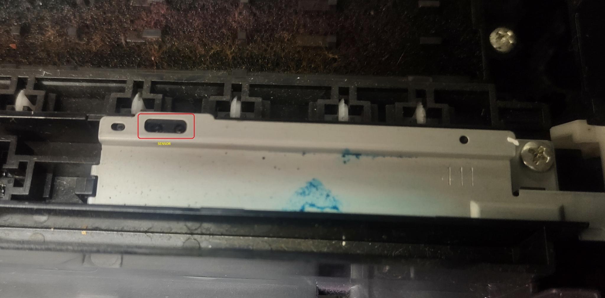

Olá Felipe FMattos.
Gostaria de agradecer essa dica fornecida aqui no Fórum do Clube do Hardware.
Eu estava com o mesmo problema hoje e mesmo após reset o erro de todas as luzes piscando permaneceu. Chequei sensor do papel e até troquei a graxa branca lubrificante do carro e nada.
Com sua dica, eu removi a parte metálica e notei resquícios de tinta ao redor do sensor, fiz então uma limpeza no sensor e também na parte superior onde o sensor faz a leitura.
Resolvido. Estou adicionando aqui a foto do sensor e sua posição apenas para complementar sua informação.
Agradecido.
