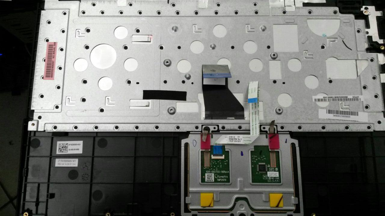

Olá. Preciso efetuar a troca do teclado de um notebook Acer ES1-511-C35Q. Ao abrir o notebook, me deparei com uma chapa de metal que não possui nenhum parafuso. Procurei por travas que possam ser removidas e não obtive sucesso. Alguém sabe me dizer como devo proceder para efetuar essa desmontagem?
Segue imagem da chapa para facilitar a identificação.
PS.: Vi vídeos da desmontagem de outros Acer ES1-511 no YouTube, porém essa chapa é diferente.

1 hora atrás, midastec disse:
Está vendo estes pininhos pretos de plástico que atravessam a chapa metálica? Pois é, estes são as travas.
Com muito cuidado e uma chave de fenda, você forçará entre a chapa e a carcaça e aos poucos vai soltando as travas, quebrando devagar. E depois com o teclado novo, coloque a chapa e vai pressionando e encaixando o que der, para poder fechar novamente.
Muito obrigado, era isso mesmo. Estava com receio de danificar a carcaça, então utilizei uma chave de fenda com bastante cuidado. O teclado é bem preso, um pouco chato de tirar, mas com paciência ele sai.

ola, estou com o mesmo problema, poderia dizer o resultado
com mais detalhes? você conseguio colocar outro teclado  depois?
caso tenha colocado como prendeu depois? ficou realmente bom?
ou o ideal é compra toda a peça? que por sinal é um pouco cara!

O resultado ficou ótimo, não dá para perceber a troca. Você deve ir destacando a peça aos poucos, com cuidado para não entortar ela. Depois você deve retirar o teclado, que está preso com o mesmo tipo de trava. Assim que você colocar o novo teclado, você deve pressionar a peça trava por trava, para que ela vá encaixando.
