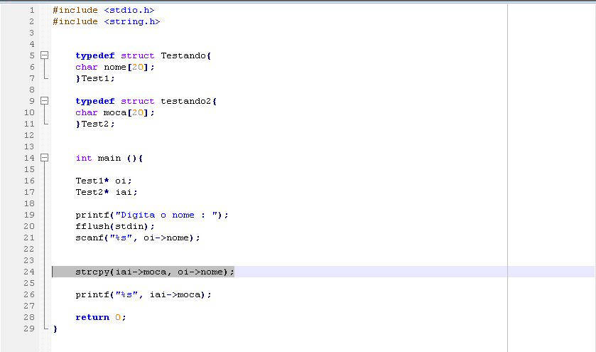

Estou com problemas em um projeto no momento de atribuir um valor literal string a uma variável string dentro de outra struct. Tentei usar o operador strcpy, mas o mesmo só funciona caso a primeira variável esteja fora da struct. O código abaixo é um exemplo resumido do erro.
@Gabriel Salem Como você está declarando oi e e aí como ponteiro, você precisa alocar uma struct com malloc.
Se não quiser alocar, use: Tipo1  oi  e  Tipo2 iaí, e acesse usando oi.nome e iaí.moca
P.S: strcpy não é seguro para projetos, use strncpy.
