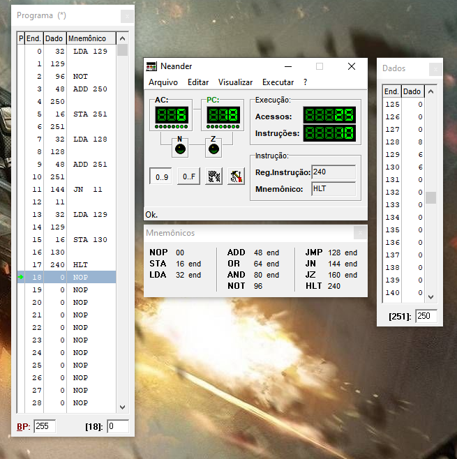

@Jonathas Braun @Jonathas Braun    o 4 , já postei a resposta lá em cima na outra  página ,  tô vendo que você está meio perdido , mas é assim mesmo você nunca fez nada disso ,  e ninguém nasce sabendo ,  só com tempo você passará a entender  o funcionamento dos programas de computador ,  e uma coisa principal é saber que o compilador ,  neander ou qualquer outro , vai começar a executar os códigos , do começo para o final e da esquerda para a direita , ele vai ler o que está escrito  , se a instrução for válida executará , e passará para a próxima , indo assim até o final , vou colocar aqui os números que você deve inserir na aba programa do neander ,

@Jonathas Braun    bom , testei e funcionou , só ficou faltando definir o endereço do Label L1 , no seu código você colocou 11 , mas esse endereço é o mesmo dessa instrução e isso se tornará um Loop infinito travando a execução do programa ali nesse ponto e ele não fará mais nada , então você precisa colocar ali no lugar daquele número onze um outro de um endereço onde você colocará as instruções para ele fazer , que seria carregar o conteúdo do endereço 129 e colocar no 130 , pois se ele pulou para lá é porque o número em 128 é menor que o do 129 ,  e ali no endereço 14 o certo seria 128 , pois se ele não pulou e ficou é porque o número no endereço 128 é maior , então creio que seu código poderia ser assim como nessa imagem  :
os valores nos endereços 128 e 129 , você pode colocar qualquer um de zero até 255 , no inicio antes de executar , e o do endereço 250 precisa ser o valor 1 mesmo , e após zerar pc e executar o resultado estará no endereço  130 .
