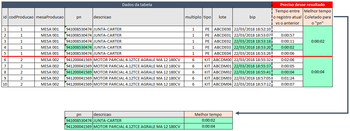

Preciso gerar uma consulta SQL que traga o melhor tempo entre registros de uma única tabela, exemplo:
Minha tabela:

Abaixo explicado e destacado de verde o que quero trazer com este SELECT:
Dá para chegar a esse resultado com as seguintes consultas.

Pode ser testado em http://sqlfiddle.com/#!9/20b18b.
Obrigado pela ajuda pessoal, HwapX você é fera, fiquei com a terceira opção porém modifiquei um pouco...segue solução, desta forma exporto para Excel e faço um pouco diferente, vou calcular a média e não o menor tempo, assim terei o resultado esperado:
