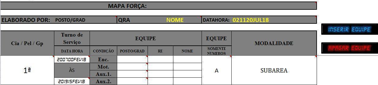

Boa tarde pessoal, sou novo no aqui mas acompanho o Clube do Hardware a algum tempo! Quanto a minha pergunta esclareço que não localizei o que preciso!
Sou iniciante em VBA  e estou montando uma planilha, cheguei na seguinte situação: 1º preciso otimizar meu Código  na primeira Macro  "INSERIREQUIPE" segue abaixo o codigo

Obs. Na Planilha as celulas A11:A14 estão mescladas, e com o codigo "Selection.End(xlDown).Select"  é limitado a quantidade de equipes que posso inserir, quero otimizar para poder inserir quantas equipes eu quiser.
Questão 2. o próximo código seria pra apagar somente o que foi inserido mas ele vai apagando tudo inclusive o intervalo " A11:H14", bem como quero otimiza-lo também!

Desde já agradeço o apoio de todos, espero ter me expressado bem!
consegui melhorar um pouco o codigo de Apagar linha a outra questa ainda nao consegui resolver
