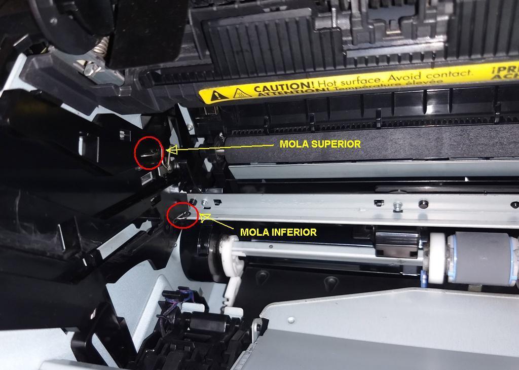

Estou postando aqui uma dica que acho importante para os técnicos em impressoras PB.
Já resolvi vários defeitos iguais à este que resolvi compartilhar com esta comunidade.
Quando a impressora HP P1102, P1005 apresentam impressão totalmente em branco,
É porque o Contato do Cilindo do toner está fora de posição ou até mesmo quebrado.
Esse contato é constituido por uma mola de aço cromado, e fica ao lado esquerdo no interior
da impressora Conforme imagens em anexo.
Prestem bem atenção que são duas peças iguais, uma na parte  superior e outra na parte inferior.
A mola da parte inferior se estiver fora de posição ou quebrada causa impressões em branco.
A mola da parte superior se estiver fora de posição ou quebrada causa impressões toda em preto.
Espero ter ajudado.
