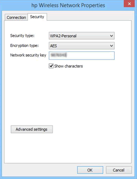

Na realidade vim aqui compartilhar uma experiência que me fez quebrar a cabeça e só consegui resolver depois de meses e algumas pesquisas.
Eu já usava duas impressoras Wi-fi que funcionavam perfeitamente. Até que um dia resolvi colocar a Vivo Fibra aqui, e do nada, as duas pararam de funcionar e não tinha santo que fazia elas imprimirem Wi-fi, só no cabo!
Revirei a internet, mudei as configurações do Modem, e nada!!
A impressora constava como conectada no Wi-fi, mas na hora de buscar ela através do PC ela não aparecia!!
Hoje eu invoquei e comecei a procurar novamente uma solução, e finalmente deu certo!
A coisa mais simples do planeta!!! Nem acredito que depois de tanto tempo, era tão fácil a solução!!!
Era simplesmente mudar a configuração da Propriedade de Rede sem fio para WPA / AES conforme imagem anexa.
E prontooo!!! Tudo apareceu normal e voltou à ser como antes! Nem consigo acreditar! Fiquei tão feliz que tive que compartilhar esta!!!

Trocamos para VIVO FIBRA e após resetar a impressora de fábrica, ela não está encontrando a rede da VIVO para impressão sem fio, nem consigo fazer a impressora conectar a rede, pois não aparece.
Fucei pra caramba e não to encontrando onde altero para essa configuração que disse acima, pode me ajudar?
