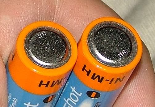

A característica mais importante para diferenciar uma pilha Sony verdadeira para uma falsa é uma pequena inscrição em baixo relevo no pólo negativo com as letras "HR". Se a pilha Sony não tiver estas letras gravadas, elas são falsas.

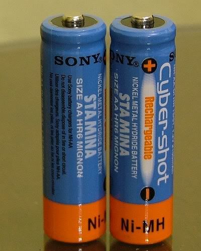

Veja a seguir exemplos de pilhas falsas:
%7Boption%7Dhttp://www.boadica.com.br/imagesdica/pilhas1.jpg' border='0' alt='' />
Falso pela quantidade (4) e pela capacidade (3600ma)
%7Boption%7Dhttp://www.boadica.com.br/imagesdica/pilhas2.jpg' border='0' alt='' />
Estas são de 2800, eu comprei desta pilha e este circulo brilhante em cima é um símbolo holográfico de um GATO (eles ainda brincam com a gente).

De todas as dicas apresentadas, você deve direcionar a seguinte pergunta ao vendedor: "Sua pilha tem as letras HR gravadas em baixo relevo no pólo negativo?" Se a resposta for sim, pergunte: "Quantas pilhas vem na cartela?", se for 2, Posso garantir que as pilhas são originais, se não tiver o HR gravado são falsas com certeza, pois faço medição nas pilhas que vêem com as câmeras digitais (iguais as da foto acima), e tem HR gravado no pólo negativo.

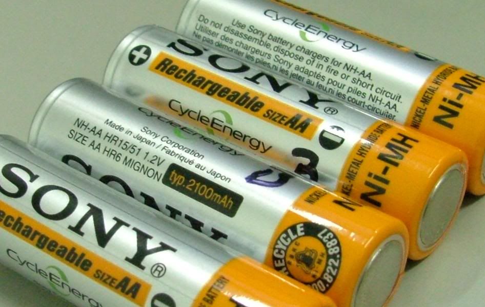

quando comprei minha camera peguei um carregador da SONY q já vem com 4 pilhas e mais um pack com 4 pilhas tb, todas d 2100mAh. Estive conferindo e existe a inscrição HR em baixo relevo no pólo negativo, será q mesmo assim corre o risco delas serem falsas??? Depois coloco uma foto delas para avaliação das caracterísicas.

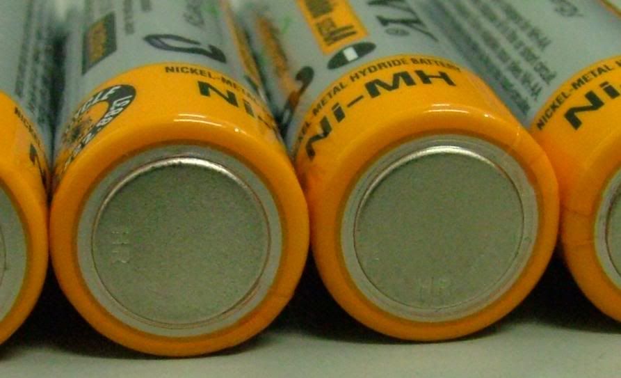

Tão aqui as pilhas...
Tem uma marca("B") perto do sinal "-" q fiz com caneta
Parte de trás(pólo negativo) com a sigla "HR"
Tanto as do pack quanto do carregador são iguais. A embalagem do pack era a mesma da q o Camposbr mostrou q eram falsas pois além d serem 4 estavam marcadas com capacidade d 3600mAh, na embalagem da minha veio marcado os 2100mAh.
E aí, falsa ou original???

Olha q o red viper falou : "Ouvi dizer que mesmo o "HR" andam falsificando... Mesmo tendo não é garantia de ser original. Realmente é muito chato isso."
Vou dar uma pesquisada mais sobre essas pilhas... qualquer coisa eu posto aqui o resultado. :P
