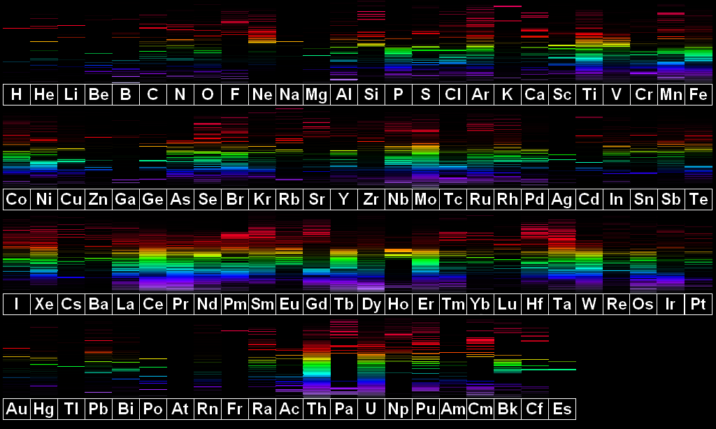

Tenho duas imagens anexadas abaixo... Uma dos espectros de emissão dos elementos químicos. E outra imagem, mostrando a faixa de reflexão para alguns metais.
No caso específico da Prata, pode se observar que como espelho, ela não é muito boa para refletir imagens na faixa do violeta e acima.
Mas no espectro de emissão, pode-se observar que a prata possui pouquíssimas faixas de cores.
Se a prata é excelente como espelho (para quase todas as cores visíveis), o espectro de emissão dela não deveria ser semelhante ao mostrado no gráfico do espelho? Por que eu não consigo explicar a reflexão da prata me baseando no espectro de emissão dela?
O elemento Prata é Ag
imagem 1: metais e faixas de reflexão
imagem 2: spectrum dos elementos

... a primeira imagens de reflexão é um onda que bate em um material e é refletida, ou seja, o material não absorve ela e a energia volta, como observada no primeiro gráfico parte dela é absorvida... e essa parte absorvida é que excita algum elétron e dependendo dessa energia pode sair ou não algum elétron e esse elétron que na volta vai emitir essa luz, perceptível ou não. Então nessa mistura de luzes voltando ao teu "olho" muito é do refletido e mesmo aquele absorvido não é todo absorvido.
Por exemplo o carbono... preto... ou o diamante transparente... também tem sua reflexão dependente de como seus átomos se organizam... O carbono grafite absorve muita coisa e o diamante é transparente fazendo refração dos raios...
Olha a parte de opacidade da wikipedia... sobre mecânica quântica que explica mais ou menos isso lol
https://pt.wikipedia.org/wiki/Opacidade
Já o espectro:
Citação
Leis de Kirchhoff 1) Um corpo opaco quente, sólido, líquido ou gasoso, emite um espectro contínuo. 2) Um gás transparente produz um espectro de linhas brilhantes (de emissão). O número e a posição dessas linhas depende dos elementos químicos presentes no gás. 3) Se um espectro contínuo passar por um gás à temperatura mais baixa, o gás frio causa a presença de linhas escuras (absorção). O número e a posição dessas linhas depende dos elementos químicos presentes no gás.
Sólidos opaco quente emite uma espectro contínuo (sem faixas descontínuas)... só o gás que se determina essas faixas de absorção ou de emissão.
https://lief.if.ufrgs.br/pub/cref/n30_Muller/aula2/aula2g.pdf
